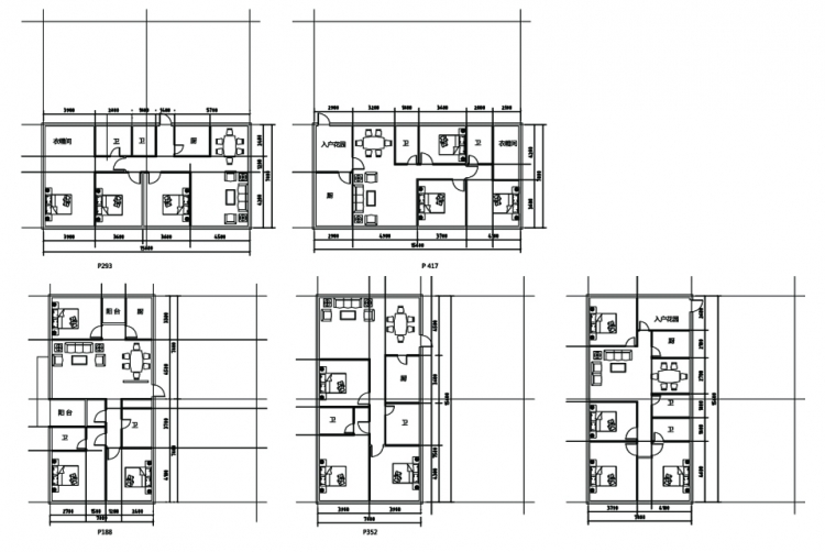

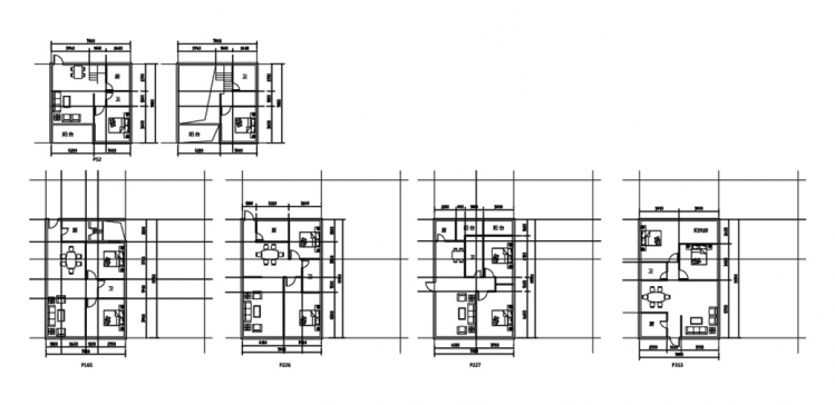

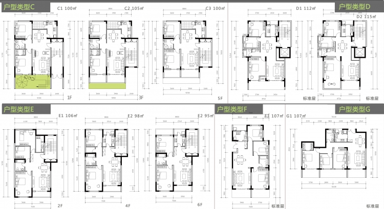

户型就直接网上下载的文本里拿了几个户型。。。老师的评价:这个以后设计院有的是机会做,学生作业最好创新一点。
然后接下来的几周,我就一直被这户型折腾死了~~~

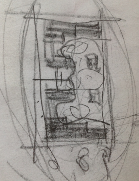

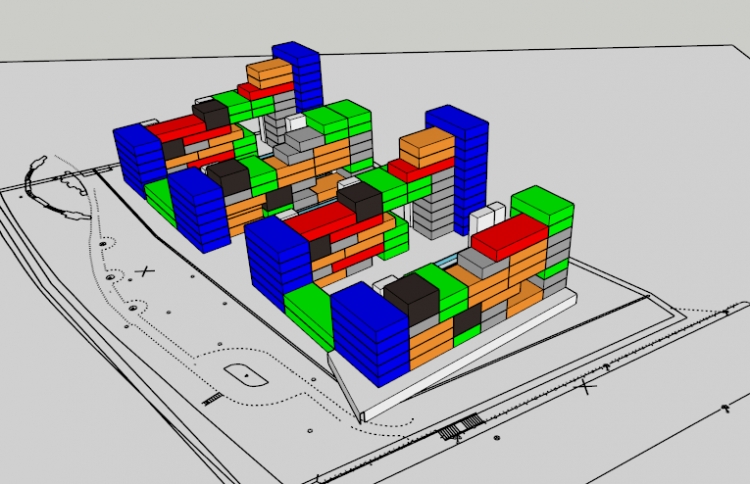

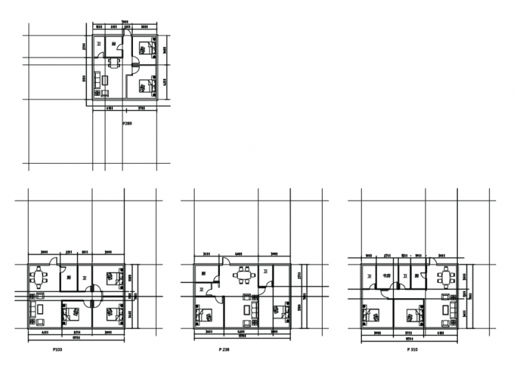

方案一:模数化的户型形式,以7.8m*7.8m的基本模数进行组合,1个正方形,1.5个正方形,2个正方形。。。
(体块意向图。。。每个颜色代表一种户型)
不过因为各种管道错落,最终被我放弃了……

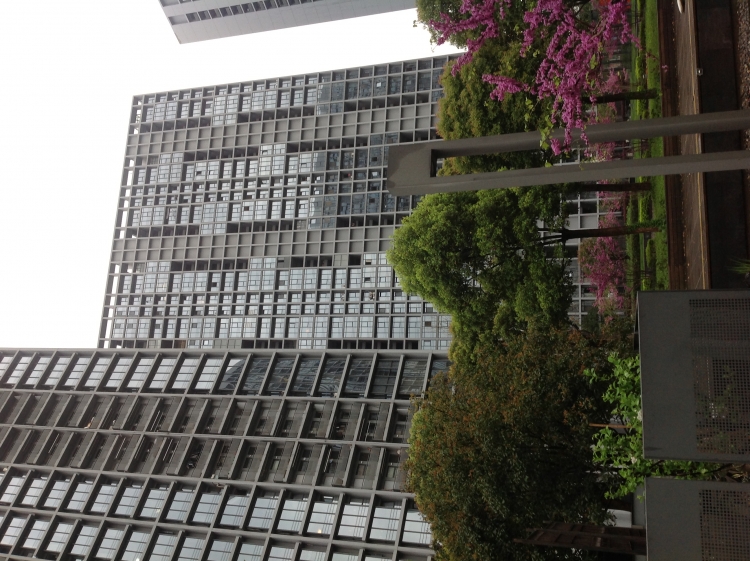

方案二:模数化方案放弃不甘心,偶然的机会听说了一个小区——六合天寓。
这个被老师给毙了,原因:这种均匀的柱子布置方式,适用于高层~~~虽然不是很懂,不过听话的继续改方案。。。

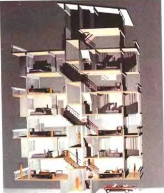

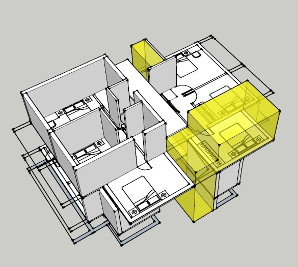

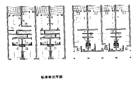

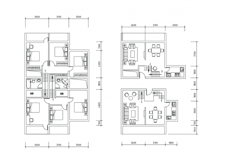

方案三:在老师的推荐下,看了96年朱文一上海竞赛的方案,在此基础上,我适当改动了一下。
(朱文一教授的剖面)

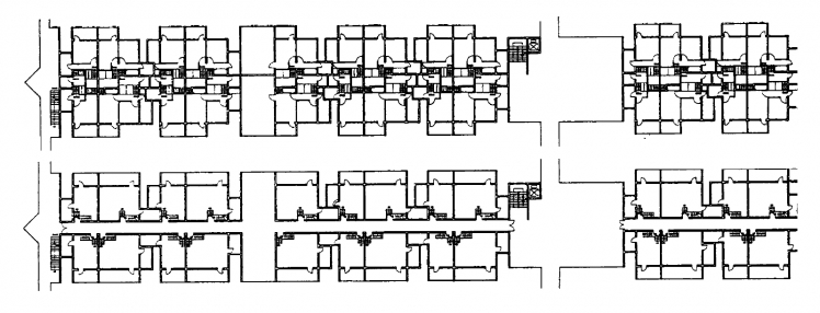

(我改了一天的户型)
相对而言,交通面积少了,厕所独立布置,与厨房管道保持较大距离。其中黄色色块表示光引入内廊。。。
其实我很满意自己的这个改动。但是还是被毙了,原因:有一户的卧室全在北侧~~~~
方案四:基于朱文一方案的外廊模式的变化,结合整体的退台形式,缓解建筑围合中产生的压迫感。
每两层为一个单元,分别从南、北侧做退台
中间4幢建筑采用常规的户型,也结合退台的形式
最后基本就定了这种户型模式啦~~~~~

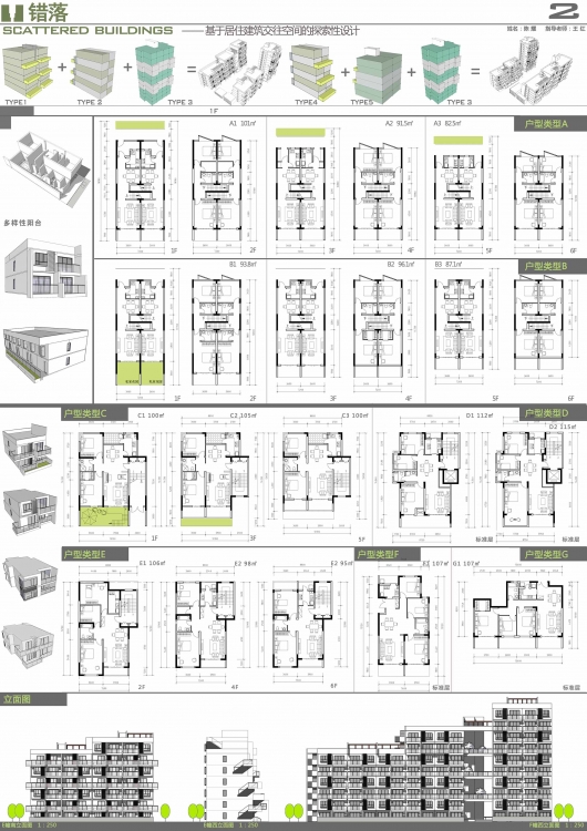

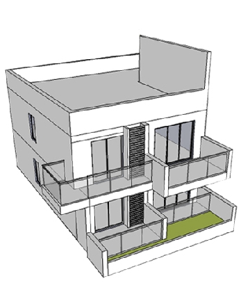

至于立面(主要是阳台),因为户型设计中,刻意把立面拉整,所以做起来相对更加自由,当然也走了不少弯路,最后的形式如下:
最后的鸟瞰图

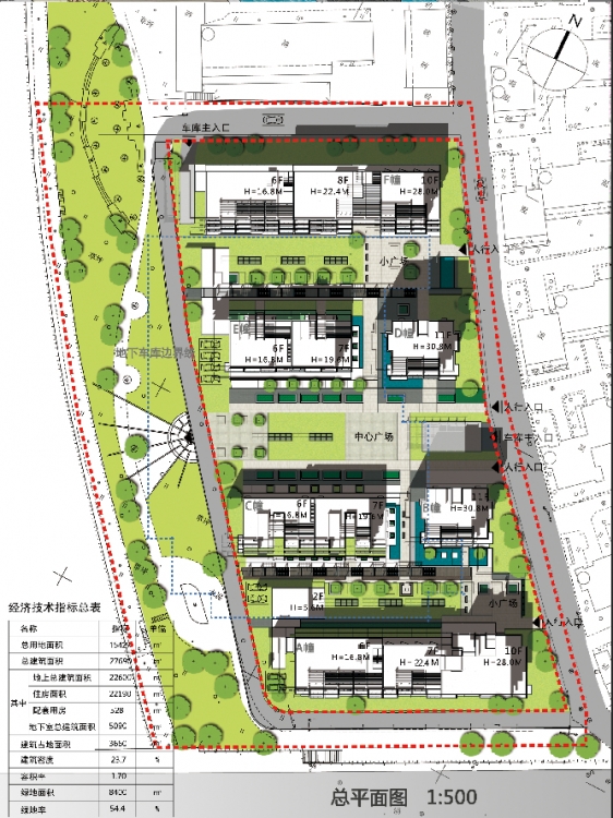

总图(消防登高面没解决,交通整体环一圈现在觉得太“狠”了,使得沿河景观与小区联系弱了很多……)

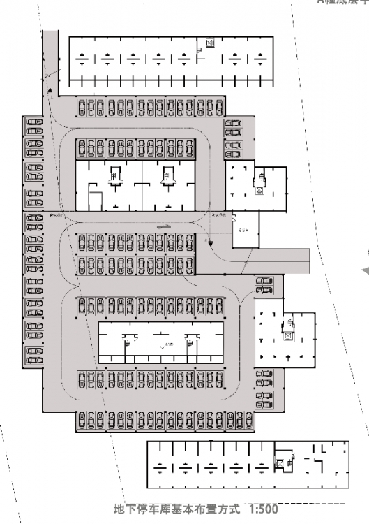

地下车库(随便大致排了一下,其实问题挺多了,车停好后都不知道怎么上去了~~~~)

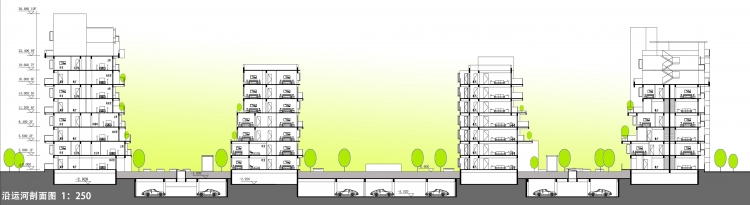

剖面
