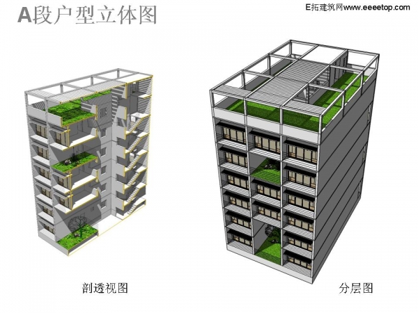

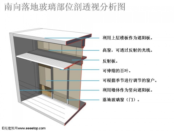

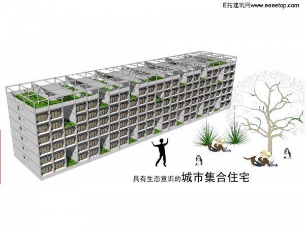

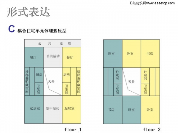

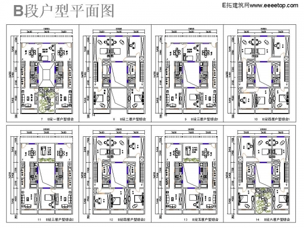

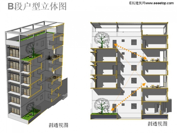

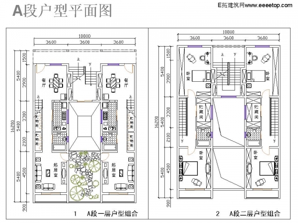

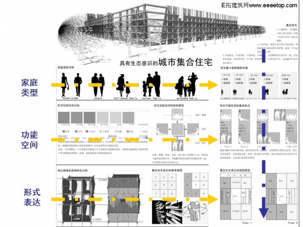

当时的课程设计叫“居住设计与研究”,但每个老师带的方向也不一样。我当时选的老师的方向是关于生态的绿色的,但要求希望能通过被动式的手段来实现,简单的说,就是通过建筑本身的、空间形式的、表皮材料的等等技巧来实现。同时,必须放在城市集合住宅这一个框架来设计。城市集合住宅,其实是一个蛮有意思的类型,虽然,在中国似乎集合住宅是没有什么市场的。
课程设计要求时,并没有基地,我们自选基地。事实上,因为条件没限制,总图设计没有花多少心思,因为条件太少了,没办法设计,最后就按理想的方法布置了一个总图。我当时的设计重点,是集合住宅的形式、住宅的户型、和生态绿色的实现方式上面去了。这一次作业是我大学做得比较满意的一次,也是唯一一次从分析、概念、完成作业几乎没有受到老师干预的课程设计。
这也是一次大规模运用SU建模的一次,由于电脑配置(内存512)和时间条件的限制,我选择了一栋楼来详细建模。而总体,则以体块来代替,观感自然差了很多。在这次作业,关于SU方面的,我最大的收益就是,理解了群组与组件的妙处,这对我以后的建模习惯有很大的影响。
先说这么多了,欢迎大家一起批评交流。现在选几张PPT图片,下面有完整版本下载:
