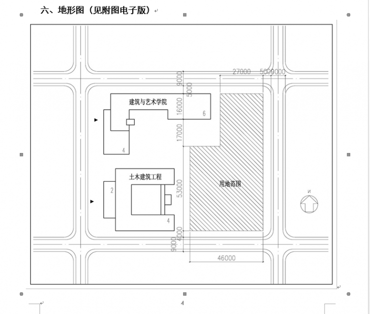

2、用地概况
该项目位于某高校校园内,基地的建筑控制线范围面积约为3300平方米。该地段四周环以校园道路,东侧为校内人工湖,西侧为教学楼,南侧为预留用地,北侧为小广场,用地地势平坦。用地条件详见地形图。
3、总平面设计要求
1)在建筑控制线内布置图书馆建筑,规划要求图书馆建筑退让北侧、东侧道路红线不得小于5米,退让南侧道路红线不得小于4米。
2)在用地内合理组织交通流线,布置8个小汽车停车位(3X6),2个货车车位(4.5X6),自行车停车场200m2。
3)在用地内合理布置绿化景观,做好场地的环境设计。
4)建筑密度不大于50%。容积率控制在1.25左右。
