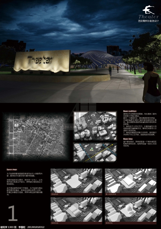

作业简介:
基地位于古城西安的西南,地处高新二路与科技路十字路口西边。
面对一个高楼林立、绿化稀缺的城市而言,开阔的喘息空间和大面积绿地是弥足珍贵的。就此需要考虑建筑体量和城市绿地带来的思考。
1、基地位于十字交叉口,交通流量较大且容易出现交通拥堵状况。基地红线紧邻人行道缺少活动空间。
2、基地的南面紧邻高尔夫球场,虽然高尔夫球场不对公众开放,但具有良好的视野。
设计过程:

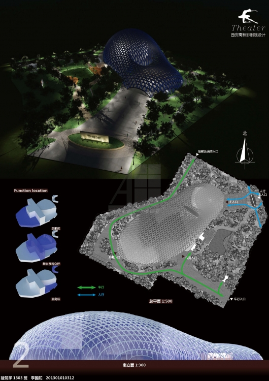

为了能够使基地南部的景观完全引入到建筑内部,最好的方式是采用大面积玻璃窗。
按照功能的划分要求,将体块一分为二,分为前厅部分和观众厅部分。使两部分相互独立又相互联系。
由于周边建筑风格不尽相同,为了能够与周边建筑更好的融合,故将体块柔化成两个半球,并通过走廊进行连接,使其与周边建筑更加融洽。
