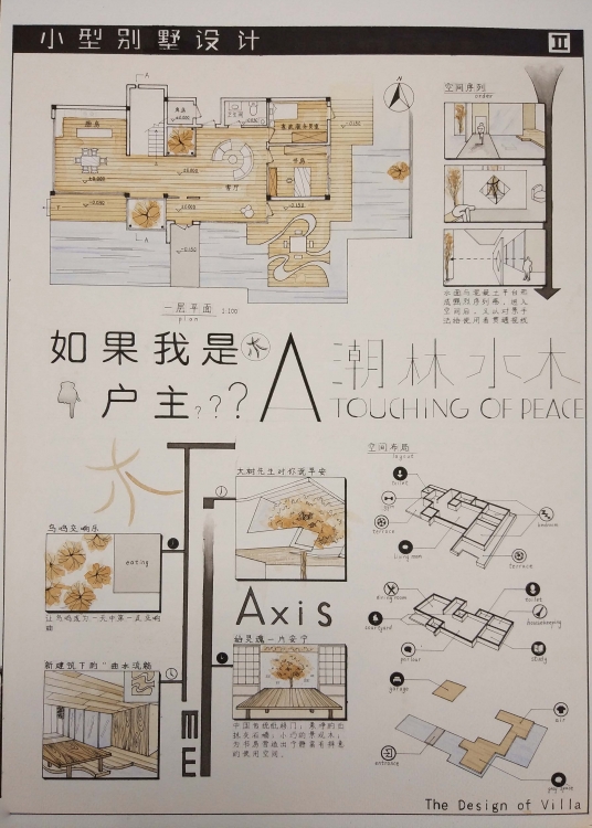

布局与设计思路
一层空间:在一层的空间布局上,我希望为户主或来宾提供一个进入建筑的序列感。参考了范增艺术馆的设计手法,建筑主入口前的水面和混凝土台阶,希望能提供一个进入建筑的仪式感,进入建筑后是一面标有LOGO的景墙。透过景墙可以看到一个贯通建筑的室内小庭院,左面也是一个贯通的小庭院。(= =   说出来你可能不信,我是想景中有室,室中有景。。。)
我将客厅作为一个组织空间。将餐厨空间与主体完全隔开。我希望餐厨空间能给使用者提供一份安静、不受打扰的就餐氛围,同时在就餐与烹饪的过程中能有一个良好的景观视线。(理想中的氛围是一个体块位于树林中,有点感觉像是在树林中的范斯沃斯住宅,全成了我的餐厨空间)于是将餐厨空间独立出来作为一个体块。
书房放在东南角,作为一个重点的使用空间,给它最好的景观与采光条件。我希望为它塑造一个安静又富有一丝禅意的思考空间,于是在书房的东面,全部采用传统的木质移门,直接面对建筑东面的景墙。在书房的视线处理方面,在景墙前放置一颗小树,与静水、素墙结合烘托氛围。景墙开洞,提供一个视线的延伸效果。
书房外是可供步行的防腐木平台,架空在水面之上。书房南面是体块提供的一个灰空间,我命它为“曲水流觞”,通过对平台的切割,营造一个可供户主交谈、观景、品茶的逗留空间。

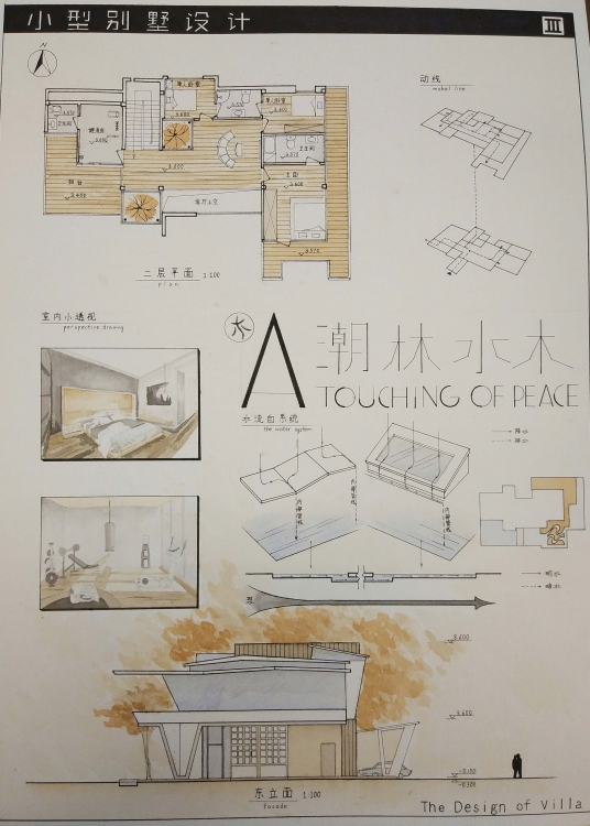

二层空间:二层的设计思路不是太多,起初就是希望能有一个“曲水流觞”那样的灰空间,于是做了这么一个大的悬挑体块。便将卧室全放这个体块里面,希望在主卧里能有一个良好的采光与生活氛围(没错,还是氛围- -),就给平台做了一个减法,让一颗树能够长到二层,做一个“大树先生向你说早安”的感觉(- -不过老师说我好幼稚)北面的卧室纯属无奈之举,只能通过特殊的天窗和体块模式,弥补它的采光问题。

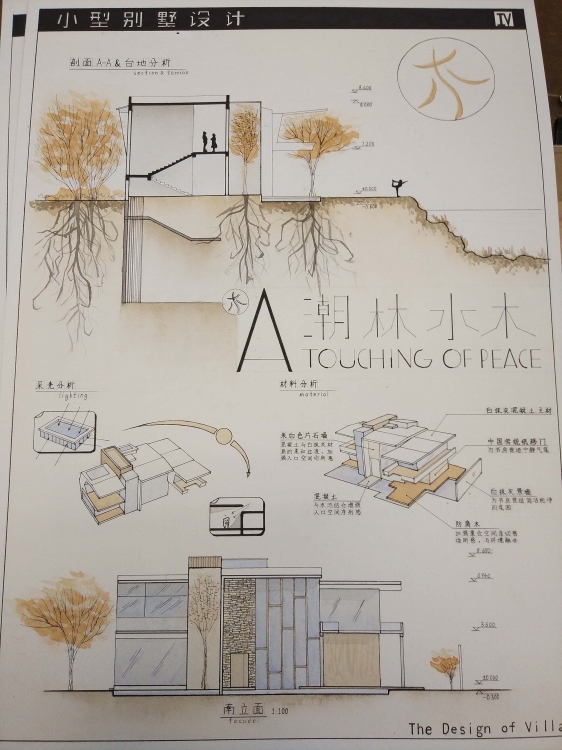

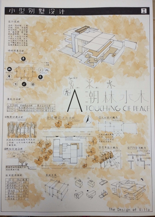

外环境设计:为什么把重要的外环境放到最后来讲。。。因为基本没有怎么设计。。。这是一个很大的问题。    南面我留了一大片空地。为户主提供一个活动的空间,西面的树林是为了餐厅设计的(前面讲过了)。西北边的设计,希望能够通过墙的布置,让步行进入的时候能有一个序列感。。恩只有这些了。
最后的最后,总结一下。其实这次作业感觉学到了很多,老师给我灌输了一个“设计每个角落”的思想。一直被我们当做玩笑来讲的一个思想“从意境入手”我感觉是个非常有趣的设计思路。总之。这个作业,从图面表达(- -  第一个图纸的渲染和图面表达)是一次大胆的尝试。从设计思路来讲,也是一个大胆的尝试。。。
