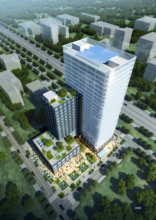

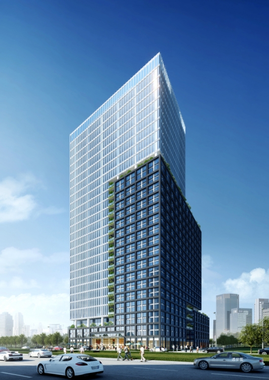

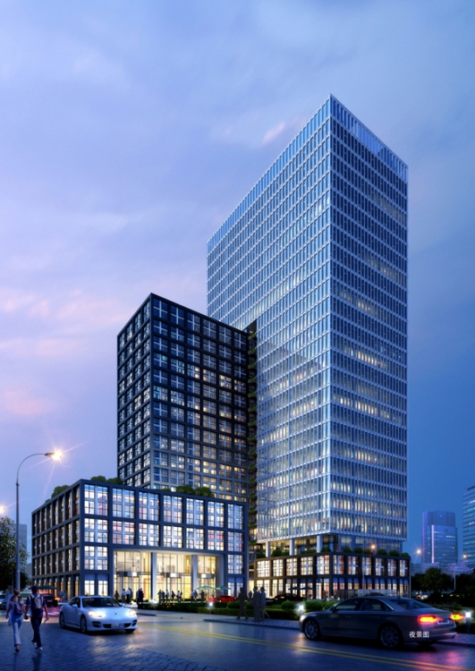

这个项目是在实习马上结束的时候做的,那时候实习的小单位快没人了,接了这个投标,项目到本人手里的时候还有二十来天交标,啥东西都没有呢!因此花了一两天时间出了简单的平面和立面造型,木想到单位老板直接说就按照这个做,于是这个项目就这样做到了交标,自己动手做的时间可能也就三四天时间(因为已经快开始写毕业论文了,因此没有太花时间做)。这个项目容积率6.0,建筑限高100米,建筑密度35%,商业指标只有6000平米,因此如果做点式高层的话,标准层面积会比较大,整体比例会比较矮胖,因此想了做三个体谅咬合的造型,使建筑看起来挺拔一些,做边筒的平面,办公空间可以灵活划分,同时通风采光相比中心筒的平面具有优势。
甲方希望将来一部分自己用作总部办公一部分当办公楼出租,因此不同体量可以按照不同的需求进行适当的划分,更加方便分开管理。
