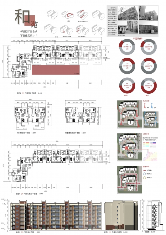

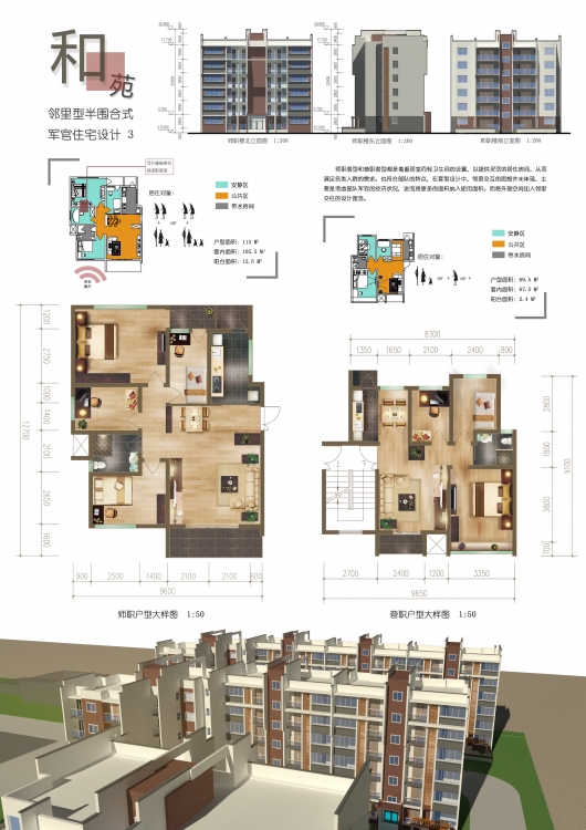

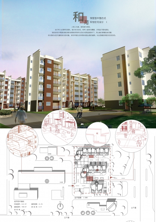

作业介绍:
课程设计基本过程:
设计题目:作为居住区住宅设计,该设计场地在某部队营区内,为一块较为理想的平整场地,其东侧为主干道,西侧为办公区,南侧为营区食堂,北侧为空地。设计目的让学生在于对户型有一个较为深刻的理解以及把握小尺度下的设计。所以设计过程中以偏重实际为主,强调户型的设计以及面积的利用。
设计理念:建立在部队军官集资居住用房的基础之上进行该设计,以经济实用为主,但同时要尽肯能的提高居住品质。针对部队军官缺乏社会交往,长期远离家乡的现实情况,设计采用邻里式住宅设计,以达到增加部队邻里之间联系的目的,同时给军人以家的归属感,有利于促进军人更好生活和为部队服务。
设计难点:1.由于设计服务用房涉及到部队三种职位的用房,所以对户型大小以及户型数量占比都有自己的要求,同时职位之间的上下级关系也会影响到三种户型在整个组团的布置。2.邻里型的住宅通风采光不好,所以既要做到优化通风采光问题,又要有围合空间关系的出现。同时也不能浪费建筑面积,尽量让公摊面积做到最小。如何尽量满足以上要求是最大的难点。
满意原因:在设计上,从实际出发,结合部队用房的实际问题,尽量的权衡了各个因素的利害关系,达到了一个较满意的权衡方案。同时,第一次电脑出图,在出图效果上还算满意。
