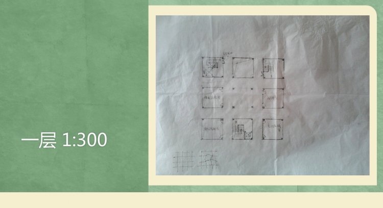

3.一草

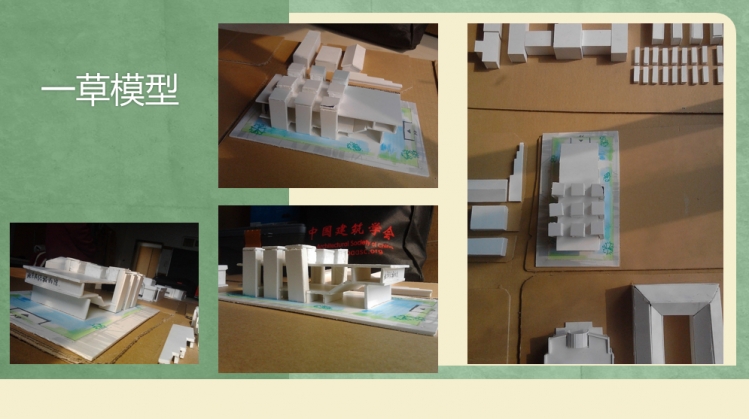

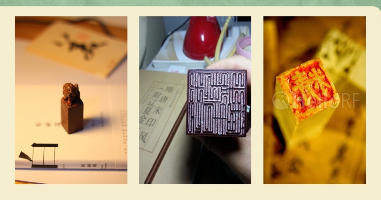

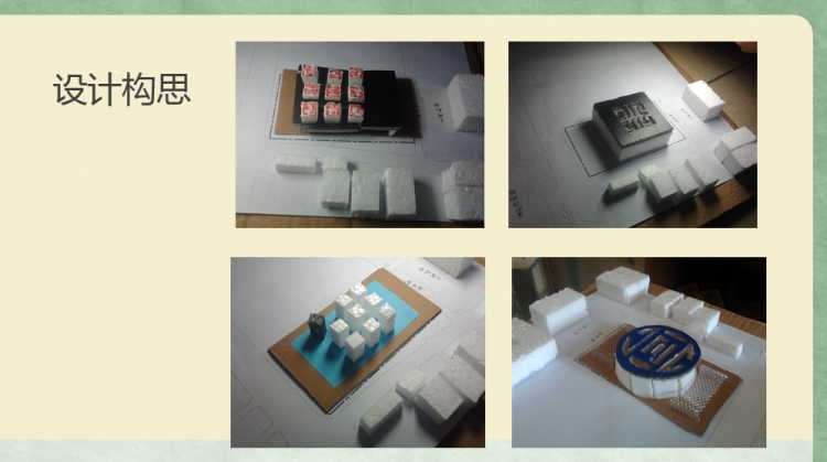

一草的时候选了一些中国元素作为设计出发点,比如“中国印”,觉得很有中国的味道。
用中国印的方形体块作为建筑设计体块来源。
然后做了几个用来推敲的建筑小模型。
从推敲的模型里面吸取各自的优点,组合成一个比较完整的建筑体块。
体块基本确定以后,接下来是内部功能的基本布置。

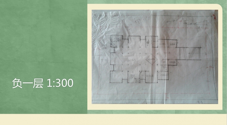

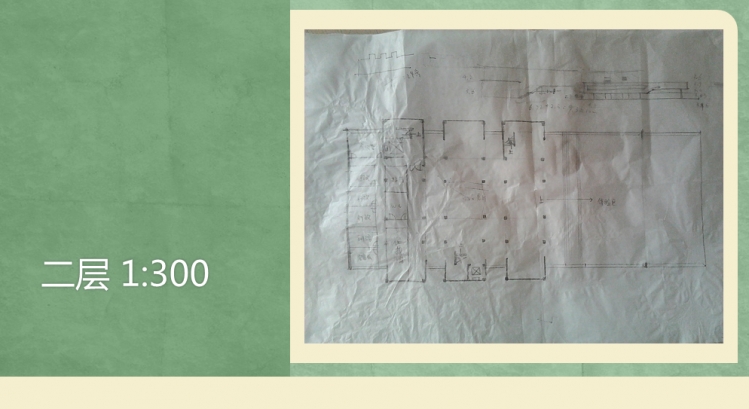

一层平面
二层平面
三层平面
以上是一草的图片,这个过程用了2周。看完以后老师说:嗯,设计的过程是正确的,但是,这个跟北京民俗有什么关系么?。。。。额。。这个。老天啊,原谅我吧,我把概念扩大化了。。把“北京民俗”扩大化成了“中国元素”。。结果,第一个方案,PASS!

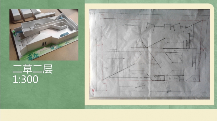

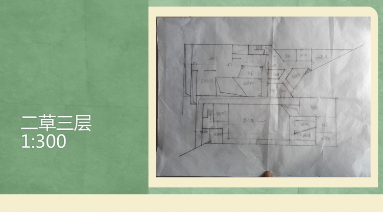

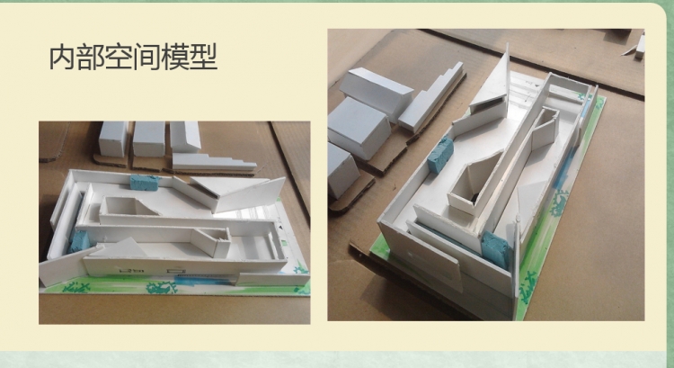

接下来是二草:

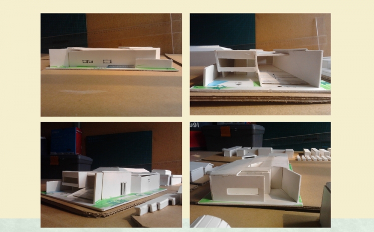

这个是1:500的草模
这次设计的来源是想营造老北京热闹的街景,在博物馆里面穿行,一路上两边的热闹场景能复原老北京民俗的市井气息。
内部空间。有点粗糙啦~
凡在地基后跟周围环境的关系。
各个角度模型场景

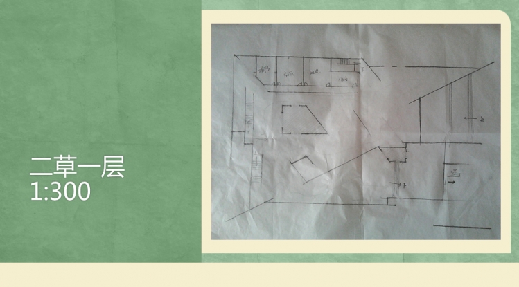

一层
二层
三层
这个又用去了2周。。时间啊时间。。。
给老师看过以后,老师又来了一句:嗯,造型不错,有设计的感觉。但是感觉没什么理由。就是设计的理由不够充分。为什么要有斜线切割体块?。。。
老师简单的几个问题又把我问住了。。老天啊救救我幼小的心脏吧。。

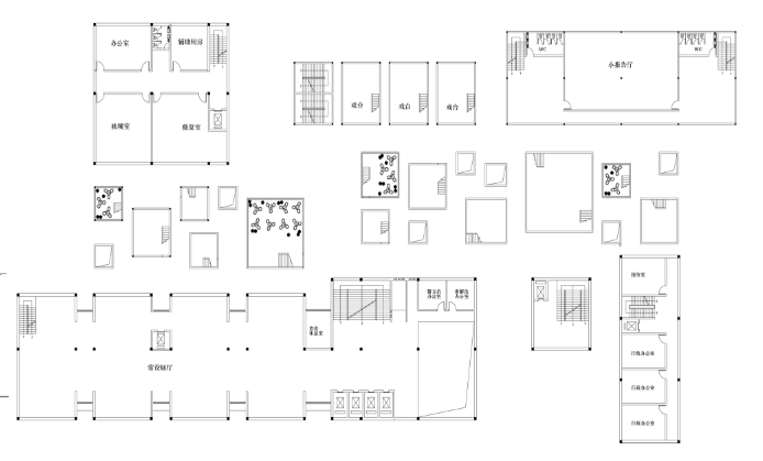

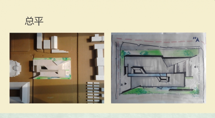

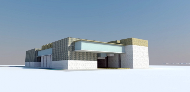

5.三草
后面跟老师交流了以后把一层作为开放空间,两旁营造成老街景的景象。

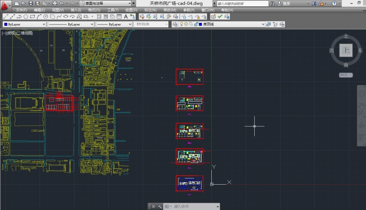

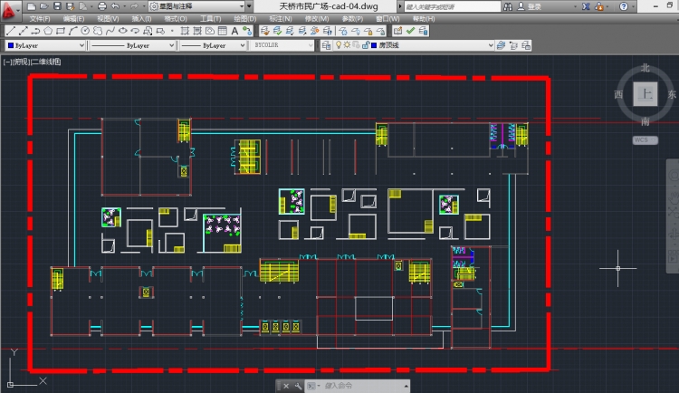

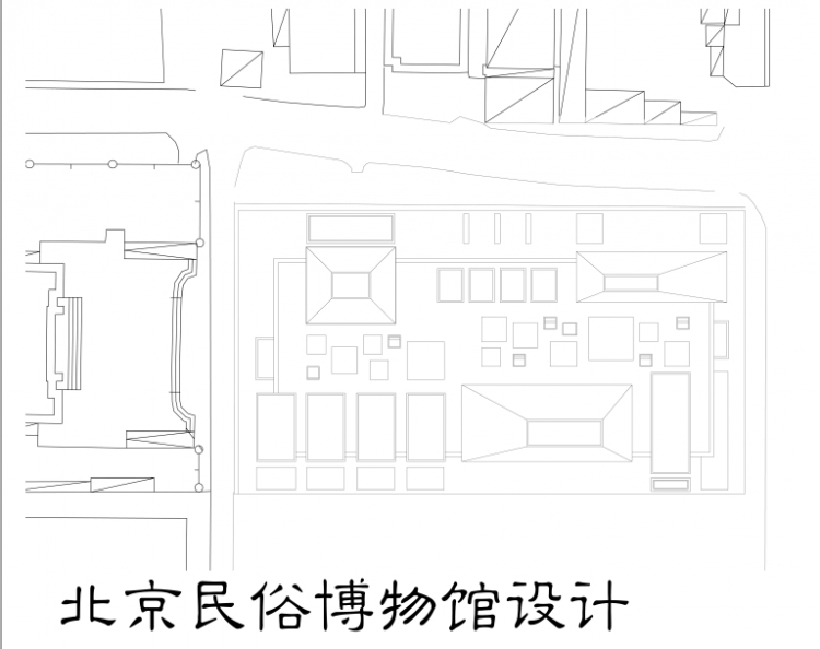

于是开始上CAD。
把功能都布置好。开窗。开门。什么的

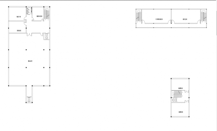

负一层
一层
二层
三层

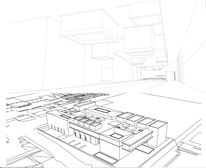

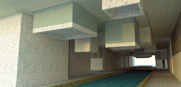

室内效果跟大透视

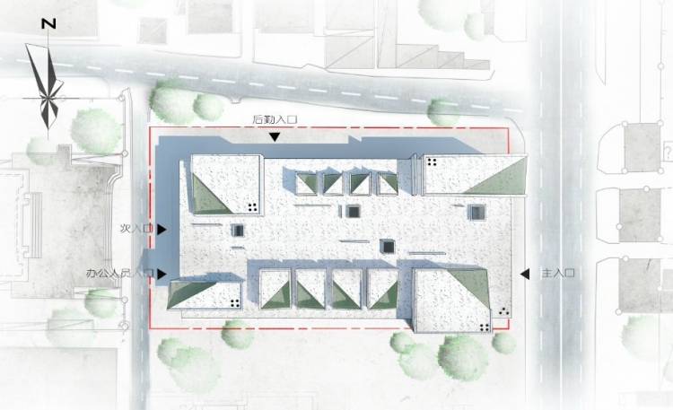

总平

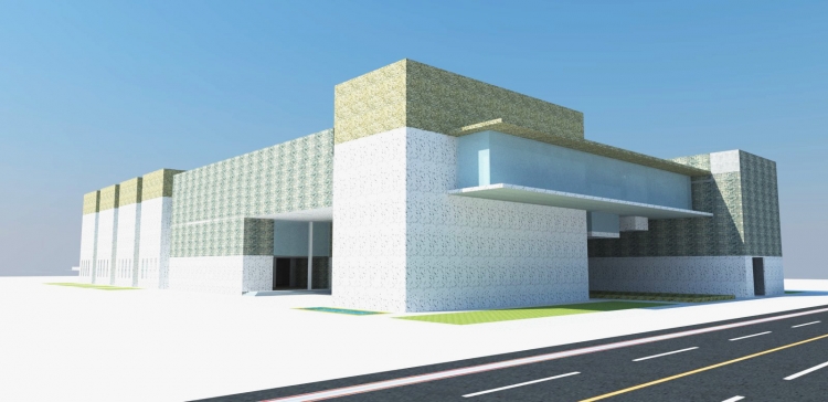

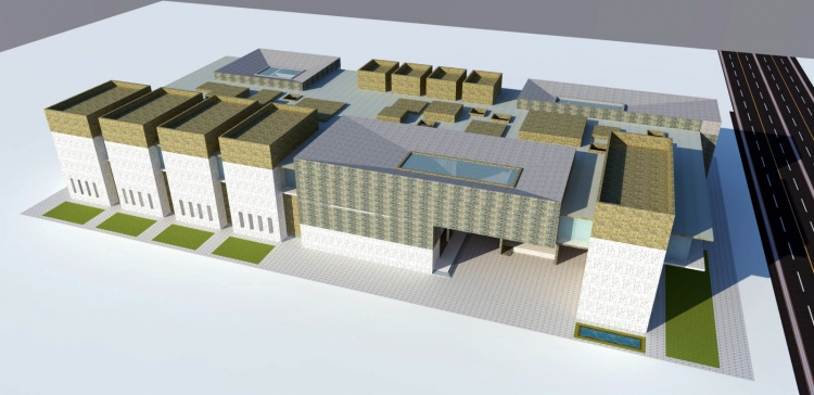

三草的渲染图
给老师看过以后老师又提了很多建议。。
于是乎,我狠心在最后一个周末吧CAD跟su都重新画了一遍。。

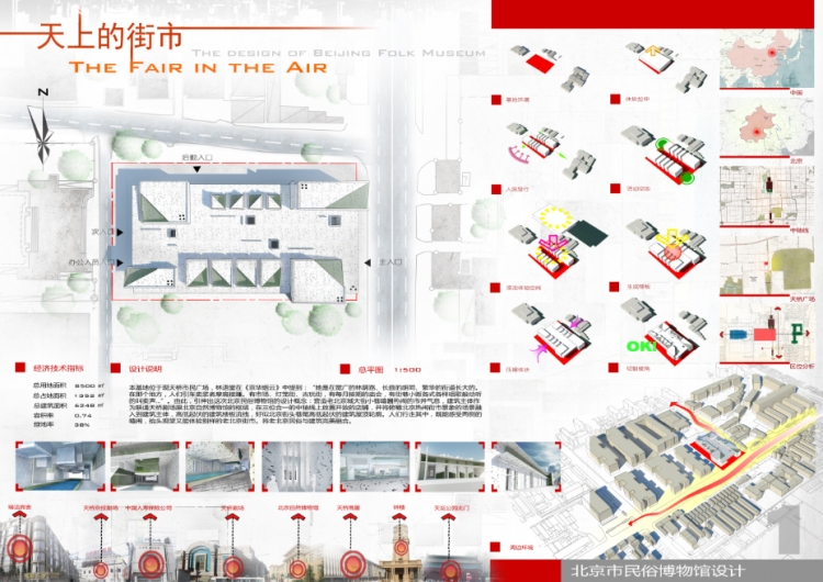

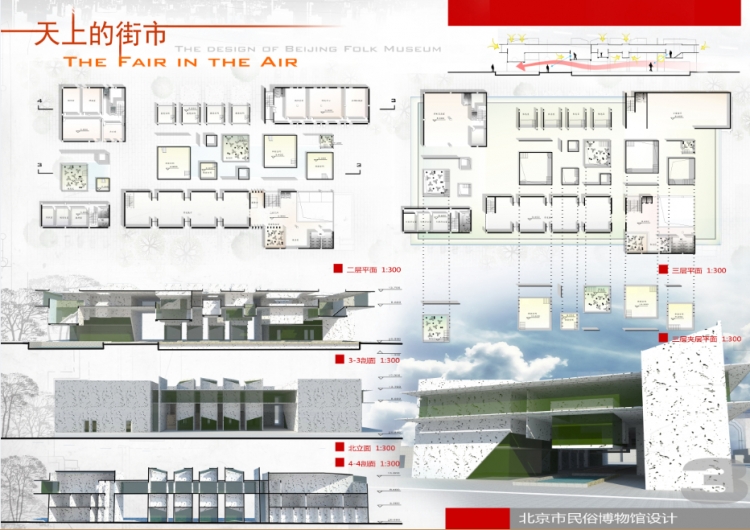

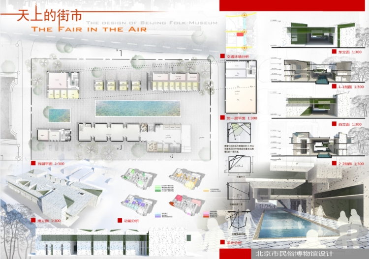

于是乎,有了四草,也就是最终图形:
6.最终
最终图纸01
最终图纸02
最终图纸03

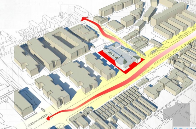

体块分析

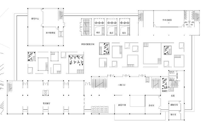

总平

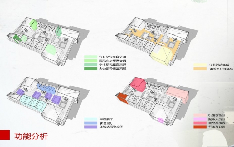

功能分析

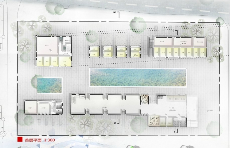

首层平面
