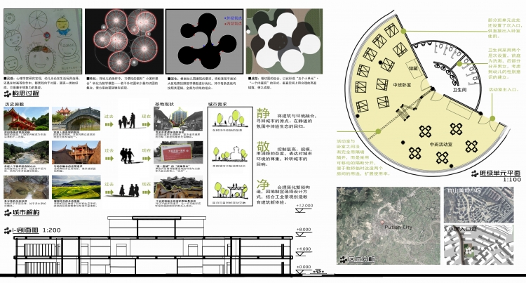

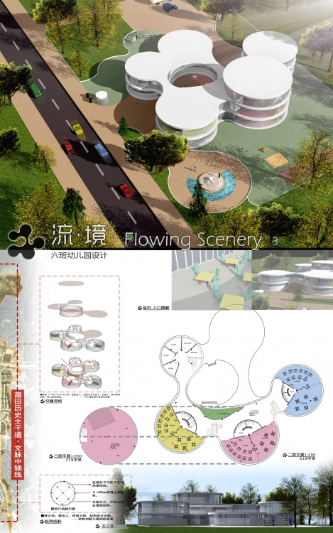

方案部分:
相切圆决定了每一条弧线
这次不知怎的班上好多同学都做曲线了,汗,春天来了么= =……但是看到好多人的方案中曲线都是很随意的画的,这样目测不太妥吧= =方案最初的形体是源于国外一个设计的构思图中,画的一个相切圆数学模型。把这个内外切圆模型的部分弧线提取出来产生了轮廓。也就是说方案的每条弧线都有明确的几何逻辑。包括环境景观也延续了相同的逻辑元素。

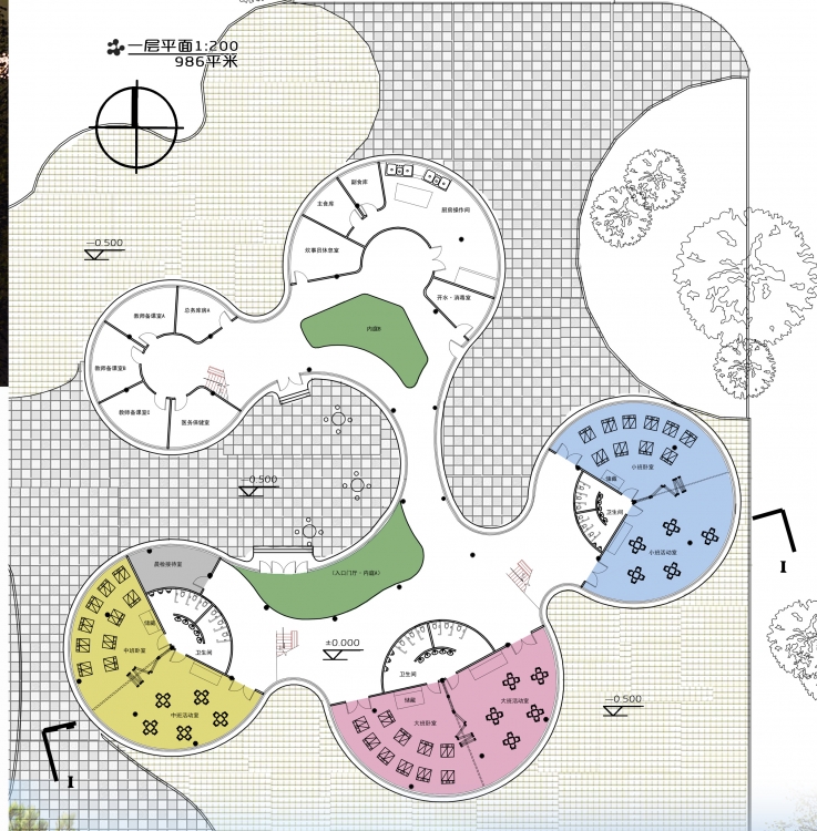

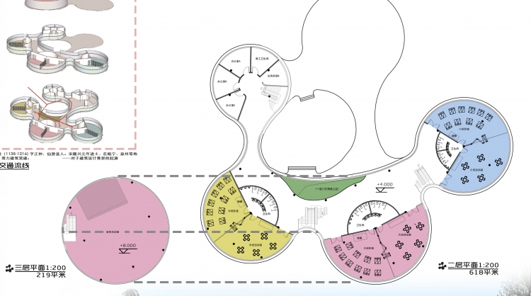

类水平板式空间
这个应该不必解释,但是问题在于,这不是展览馆,也不是别墅。因此内部该用大隔墙划分还是要划分死,所以其实水平根本不是流动空间。只能说外观上,貌似是两个板子夹起来的,罢了。
自嘲:内部空间的捉急
因为这样的一个个圆形的小单元会直接导致内部空间划分的困难。为了内外呼应,只能采取中间圆形走道+外围一圈扇形。所以这也正是在现实中基本没有这样的方案的原因,我也觉得这个方案做出来其实是一个理想化的。但是我想似乎也只有在学生时代能有机会满足自己这样一个愿望,值得了。

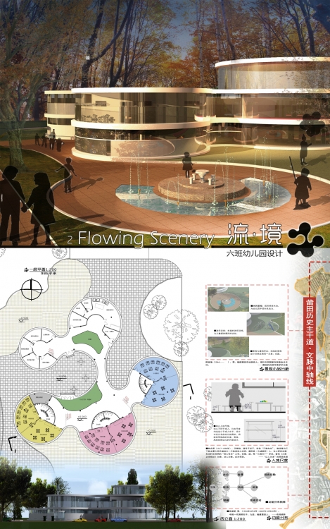

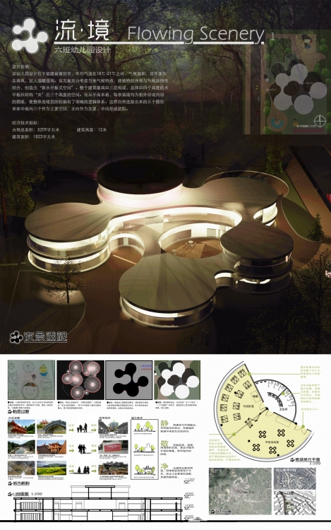

出图部分:
SU十分简陋,时间太捉急了,就连玻璃的窗框都没时间做。很多细节其实考虑的很充分,比如水管、构造,但是根本也没法表现了
第一次出图,渲染和p透视的时候花了好多工夫,伤感。亚特兰蒂斯其实很好上手的。
第一页的夜景基本上都是p的,所以ps果然是最棒的渲染器……
