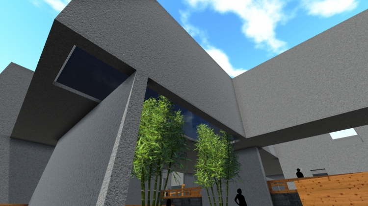

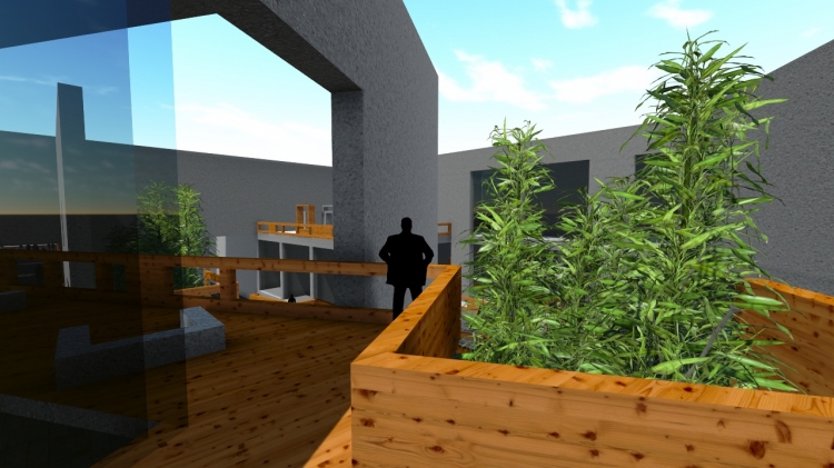

竹子
你会感受到严肃的墙体还有高耸以及被夸张的空间,你也会很容易发现安静的竹子在摇曳;你有时候会发现竹子已经打破和融化了建筑,然而,你又会发现,那些夸张的空间始终如影随形,因为建筑好像始终在包裹着你的视线。
一切都是好像,因为尺度的混杂,因为空间语言的矛盾,更是因为参展的重要主体——人的心理尺度在不断地转化,不断地度量,不断进行着对建筑复杂的观感体验。

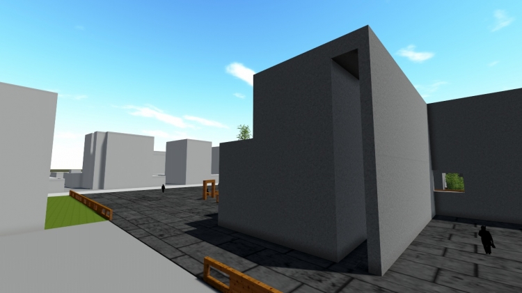

为什么是斜的?
早在方案伊始,就很多次被问及这样的问题:那个大体块为什么是斜的?
我有自己的理由,却不便说出,因为可能不被理解或者自己的理由本身就存在漏洞。直到现在,自己仍在问着自己,为什么是斜的?
特别要感谢罗老师的一句话:通过否定来肯定自己。
2012.12.13日晚
貌似隔了很久,SUCAD貌似也差不多了。需要休息一下,写日记是个好方法。
继续10号的问题。
我坦然:最初的方案构思是很多变异的坡屋顶的任意组合,我没了解功能也没研究其它,就像写书法一样,不受控制的斜也由此生出。
设计很奇怪,这个“斜”开启了概念,融合有限的知识,生成很多想法。

2012.12.17日下午
形式之外的空间句法

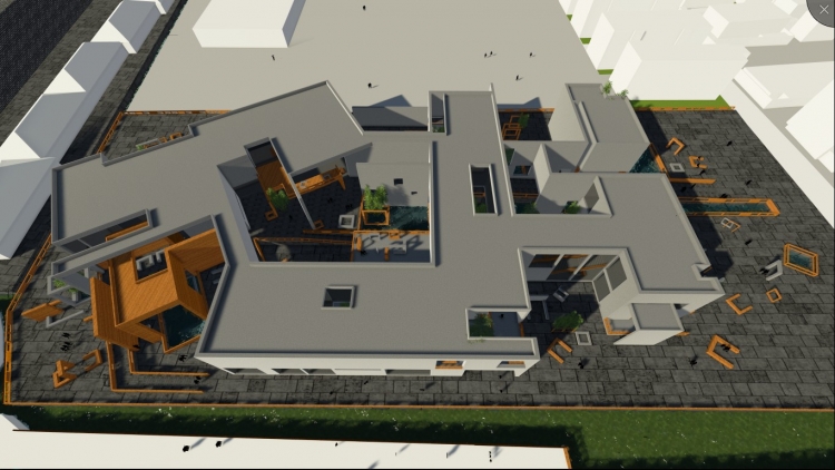

“斜”不足以使体块本身“安身立命”,再看看总平,更不足以使你的视觉神经联系到你的审美思维,说“噢,好看!”相反,以现代审美观来看,单论体块组合,我觉得是奇怪的,甚至是不好看的,无重点也无所谓亮点。
“斜”在你的眼里或许只是斜,一个简单的形式何必深究。而我要给你所理解的形式赋予让你信服的存在理由,显然不现实。有时候分歧在于:纯粹的美学是否要走在建筑的理由前面?形式的概念是否需要被重新定义?我们看待形式的时候,是否可以换一种观察方法?
“斜”的体块在基地中仿佛被什么推了一把,这一“推”推出了棱角,也“推”出了意外的“多面”。
在此,为方便讲述,我将观察的视角进行拆解。

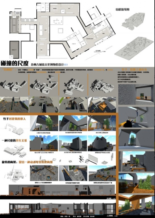

北立面,由西至东,我们看到两个性质的存在。一,建筑十三米的混凝土高墙之于外界,呈现保护性;二,越临近城墙,我们看见那个斜的体块的棱角,它分出两个面,每个面与各自相对的实体都形成了一个场,这样的场呈现出开放性。但是这种开放性也体现出差异性,因为西侧的场又带有明显的保护性,只有一个狭窄的入口;而东侧的场则与城墙相对,生硬的墙体之间却有着明显的市民性。
东立面和南立面,都是与北立面同样的分析方法,我们会发现市民性的充分体现。生硬的墙壁和严肃的历史其实是被“斜”了,“斜”向市民,“斜”向一个场。人在这里不会有陌生感和压迫感,只有实实在在的生活。
“斜”的问题至此已完全不存在了,因为上述的讨论已完全将我们自身纳入空间中。换言之,我们已在“斜”的形式之外了,而去探求形式之于人的意义。

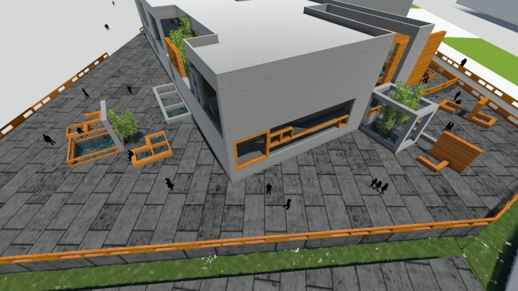

建筑本身存在一个尺度的自我干扰和共生,这涉及到浑然厚重的墙体和细部设计。我们发现,在建筑厚重体量的影响下,栏杆和门窗的尺度都被放大了。而被放大的细部同时对整个建筑构成一定程度的反力。
我们可以觉察到一种迎合感和目的性,就是大建筑和小细部的彼此照顾和彼此达成,最终形成尺度之间的共生,而非为了所谓的可辨认导致不同尺度间机械地分离。
2012.12.18日早
这座博物馆的尺度关系会干扰到人自身的心理尺度,即对于建筑尺度和尺度之间关系的固有认知会因为观展过程而被部分消解。
建筑被仰视的同时,门也是可以仰视的;建筑被你观望的同时,栏杆也是可以被你观望的。栏杆还可以被触摸,是真正的触摸,因为加厚的栏杆会让你惊奇,所以你会发现栏杆可能比建筑更有趣一些。

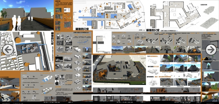

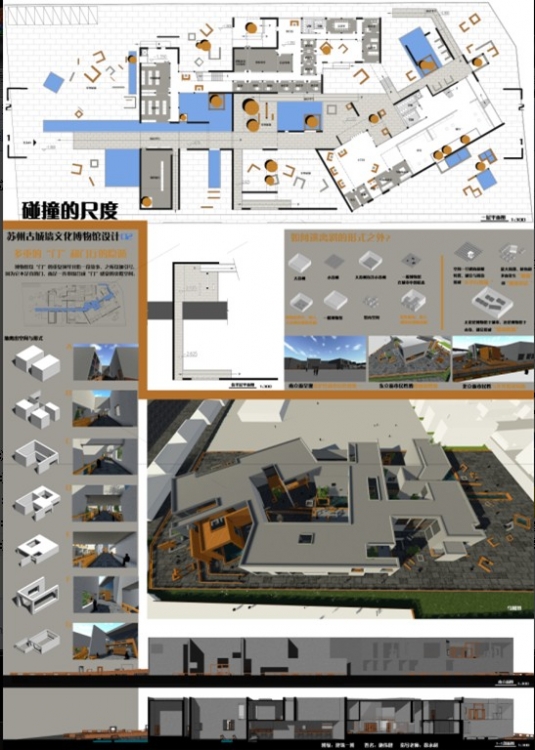

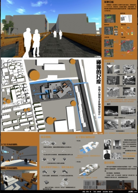

不多的几页纸,时间跨度却够长。这些字并不会出现在正图里,而是单独打印出来,老师们看或不看,都不是我能决定的了。
还是那句话:不为分数,只为学术。因为分数没本事争,而学术却是自由和可爱的。人贵自知,自己太懒散,还要按时出一份自己满意的图,还真不容易。
还要感谢学校再次延缓出图时间。这次我保证出一份让自己满意的图。
按照烦人的进度,今晚必须搞定文字。好,就这么愉快地决定了。

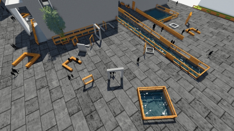

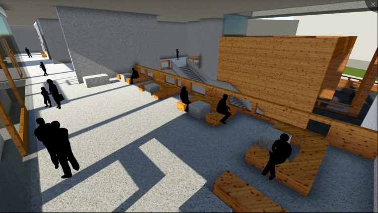

构架并非真的会旋转,而是一个简单静止形态的多样化表达。我不太重视构建的自我展示,而是关注形成“动态”的真正原因——人及人的活动。个人觉得很奇妙并值得探究的是,变化的构架是如何吸引人的?不但吸引人的视线,还能引导一个视线的转变和聚合成一个小生活的亲切场所。
我们看到各种构架被任意组织和抛撒,它们撒向建筑和场地。“撒”是一种形象化的说法,意在表达它的随意性,也因为构架是“撒”出来的,所以形态不定,重量不定,对原有建筑和场地施加的影响力也不定,它的多样化才得以展现。
其实我在一开始总是乱想,我觉得它们是“尺度的碰撞”之后残留的“碎片”。这些“碎片”像是一个个小“遗址”,它们会说话,诉说着仅属于苏州人的不同的故事。
我们看见构架“旋转”后留下的痕迹:有的趋于平面化,躺在地上,变成可供休息的座椅;有的趋于立面化,形成一个个“镜框”;有的则趋于综合,更多的是形成自主空间。
平面化的构架又可以分类:四合,三合,二分。立面化的构架也可以分成四合和三合。千万别小看这些构架。关于四合和三合,不知大家联想到什么。对,就是“院”。有了这样抽象的“小院”,就有在“院子”里的故事发生。在市民性较强的空间里的这些构架无疑是小生活的发生器。
有两个同学说,这些构架像是一阵风刮过后,从建筑上掉下来的。个人很喜欢这样的解释。有同学看CAD平面,说构架是不是有点多。
我想,可能是风有点大了。

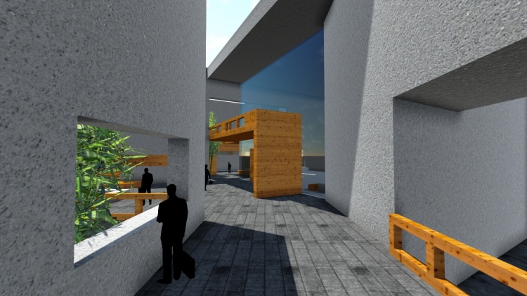

多重的“门”和门厅的隐遁

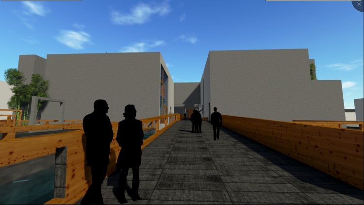

我选择以一个“门”的重复开始一段故事,之所以加引号,因为它不是真的门,而是一连串围合成“门”感觉的类似空间。
进入基地,两边的建筑夹出一道“门”;进入建筑,墙壁抬升,又构成一道“门”;紧接着,墙体被搭接,再次构成一道“门”。以空间角度论,实际是一个不断被压缩的空间演变过程。
然而,这里的“压缩”却不显得沉闷,因为有着小生活的渗透和包豪斯教给我们的空间观。所以整个过程会带动周边空间,形成复杂严整的空间关系。
路过三重门,你才意识到自己还没进入到所谓的门厅。你还发现自己还在室外,门厅好像隐遁到你发现不了的位置了。
其实不是。
门厅虽然呈现隐遁着的状态,但其实早在你进入第一个“门”之前,你就看会看见在大坡道的尽端,有一个木质小空间的存在。它表现出半围合的状态,而且随着坡道一路走来,只要你向前看,就会看到那个木质空间。
而隐藏在那么木质空间之后的,就是门厅。
为什么门厅会呈现出这么个状态?最直接的原因就在于前面讨论过的那个“斜”。而“斜”确实是一个契机,很神奇,它引发了很多“小苏州”的再现。
多重的“门”却不是门,真正的门厅也在隐遁,但它却始终离不开你的视线。只等你靠近它时,说“噢,这就是门厅!”如果是我,我还会回头看看。
——原来这个木质小空间一直都在。

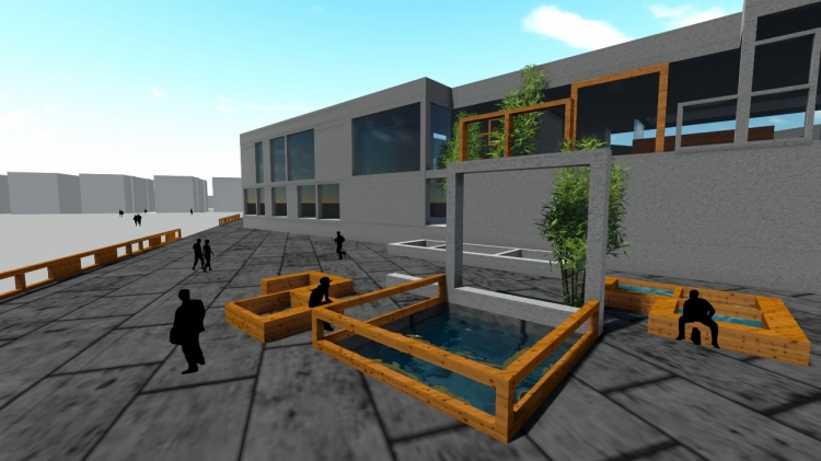

“结构院”
矛盾就在于:你感受被围合,感受到一个“院”,但实际上它早就不是院了。
在这里就有一个空间被打破而后再造的过程。
我们看到传统的院落空间和半院落空间被颠覆,最根本的原因在于“院落”已被纳入叙事范畴。叙事不是搬一个类似院落空间来,而是通过一系列园林的手段,以人的活动为重要参照,从院落中提炼出动态可变的精神,最后落实到空间构建的过程。
当然,对于“院”的可变性的讨论则紧紧联系着尺度的讨论,而最后的“院”只能说是一副骨架,我称之为“结构院”。因为在再造的过程中,去掉了很多不利于叙事的“懒散”空间。
我又想到了之前的矩形,在此可以再次以它为例,只不过换了一种表达。
本来的院可以看做是一个很胖的矩形,而“结构院”要做的第一件事就是给“胖”的矩形“减肥”。然后,在内部重新构建不同程度围合的空间。你会说,我是被围合了,可是“院”的感觉哪里来?在这里,就要感谢包豪斯体系教给我们的空间观了。重构小矩形不是真的去放一个个严格的多面围合的矩形,而是基于合适的空间操作,将矩形的形式多面化,去迎合和营造叙事的氛围。
在这里,矩形也不再是平面的东西,而是基于空间的一种概括的形式,也是“结构院”中“最结构”的。

后记:
写到最后,我承认我确实写不动了,材质问题就这么一带而过了。如果摊开来讲,其实都是跟前面的讨论息息相关的。。。
而且现在已经是第二天的下午了,我又食言了。
写那么多,却不成系统。但日记就是日记,可以说出一个真实,最终成一篇散章。
前面有写到,主要是给自己一个交代,给自己的设计一个交代。
自己逐渐意识到表达的重要性,而这也成了这篇散章最初的书写缘由。在学习过程中,我越来越发觉到一个问题,就是如果要阐述一个设计以及设计的理由,还要完整和透彻的阐述,其实是一件很辛苦的事,很多时候还不是动脑筋的辛苦。无论是说还是写。
但至少在此时此地,写还是比说要靠谱些。
说始终会有吹牛的嫌疑,而写则实实在在。落到纸上的字不会那么随便吧。
这次也算是我的一个小“突围”了,突自己的围。
因为我始终坚信设计是讲过程的,而非只是最后交两张图那么简单。图示内容是有它的优越性:美观、直接和清晰,但我觉得在图示语言之前,深入的设计思考是必须的,不然再美再多再乱邹的图示都会显得很无力,只能负责填充图面吧。
