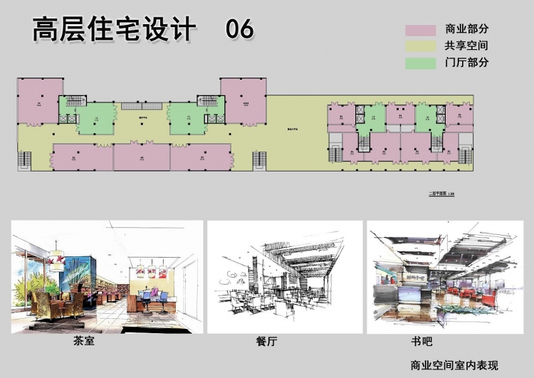

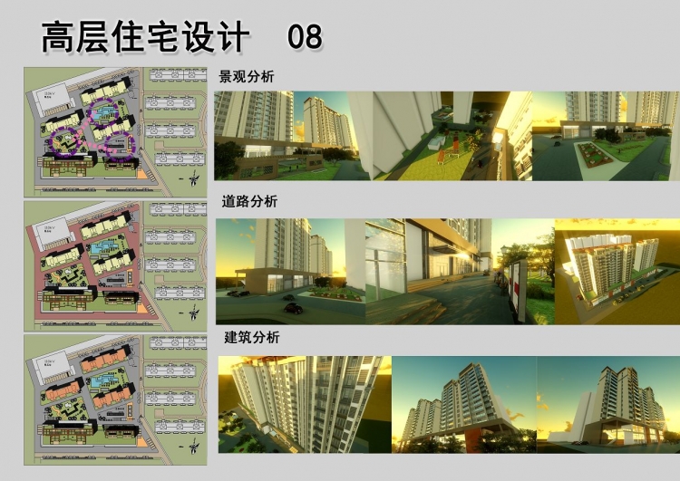

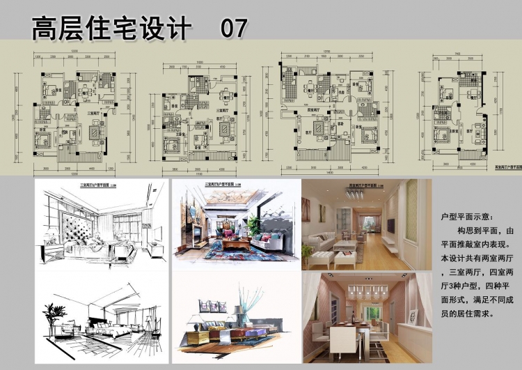

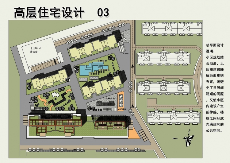

大四上第二个设计(A3文本),本来应该是寒假前发的,那一段发的帖子回复特别少,想错个时间再发,考研纠结加拖延症一直拖到现在。
前两天看到了   大四上商住区设计(猛一看以为是自己学校的 “水院”)     记老师口中最接地气的设计——居住区组团设计过程,感觉自己的弱爆了 ,但还是发上来让大家指导参考,SU建模仍需加强!@jaspertony  @生存滋味
高层住宅15层,单栋20000平方米,底部两层为商业,还有小区规划。基地大约17000,容积率要求3.6,建筑密度要求60%,绿化要求35%,建筑面积也就是大概64000(感觉略变态)。作业中的就是单栋,中间连接按一栋来算。左侧为四室两厅+三室两厅 右侧为两室两厅
两室两厅:三室两厅 :四室两厅=2:2:1.。基地位于校园内,商业部分主要面向校内使用(一方面任务书如此要求,另一方面我们学校里面巨匮乏此类设施建筑)。
设计过程中从乱局逐步完善修改,还是我缺乏自觉主动型啊!方案最终在导师的帮助下做成现在的成果,大谢导师的负责任(不是作业里的指导老师)!
    这次画图还是在赶进度,以为要拖图了,最后算是马马虎虎弄完了吧,拖延症还是没有治好,依旧在纠结柱网。熬夜熬得体力不支了。
1.整套图中规中矩,没有特别突破现有层次的内容
2.缺乏分析图之类的,深度不够
3.效果图简单导出,没有任何细节与周围环境的美化,最后一张尤其明显。。。
不足与问题依旧很多。。。欢迎拍砖批评!
