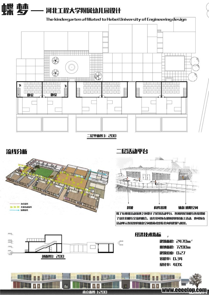

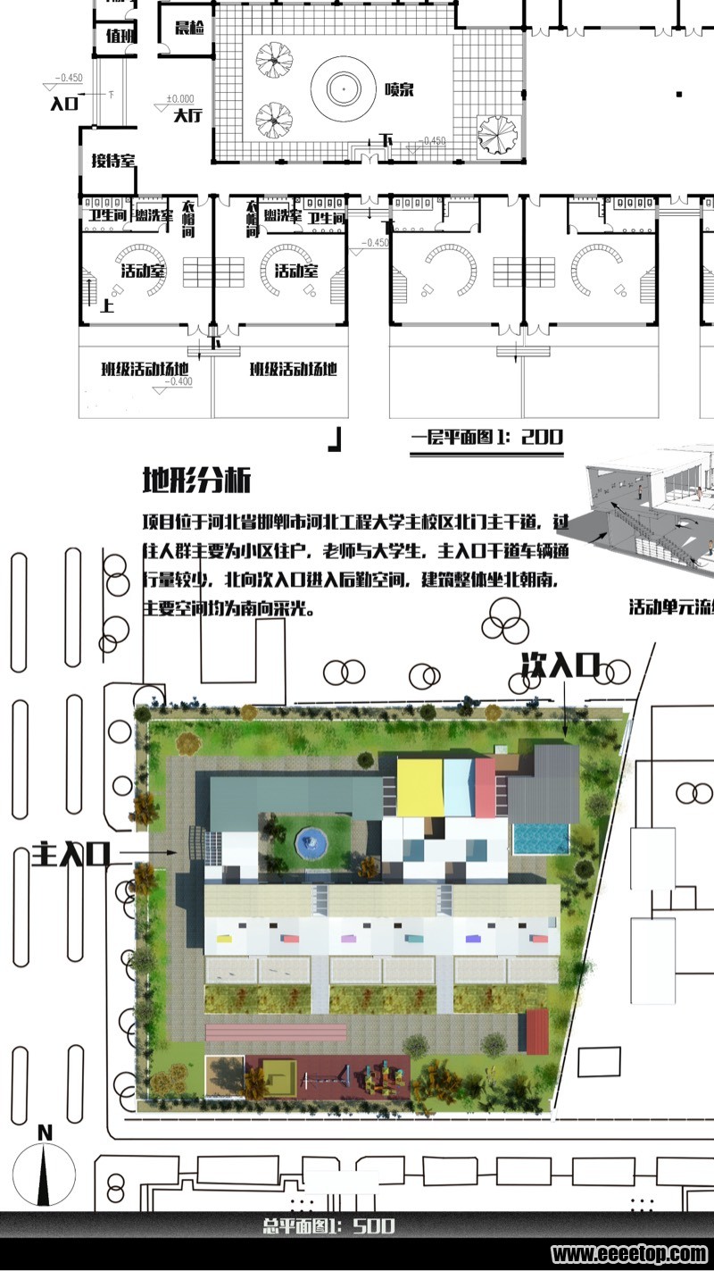

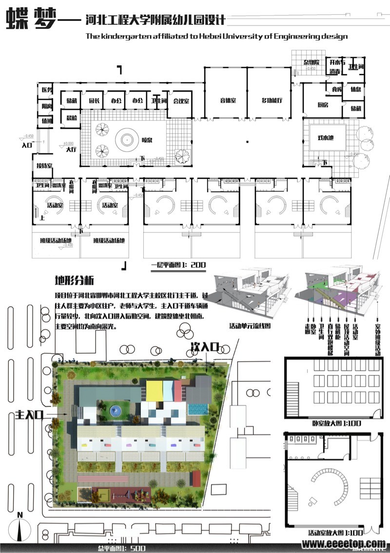

前不久做的幼儿园  有两个问题没弄明白。   一个是办公用房走廊应该在北还是在南的问题。方案发展过程中问一个老师 他说北方建筑追求采光走廊最好在北面。 于是虽然想设在南边的我还是把走廊设在了北边,可最终评图另一个老师说走廊应该在南边,可以北向采光。这样流线好 .. 所以这种情况到底是追求流线尽可能通畅 还是采光尽可能好?   2. 老师说我的手法过多,最好能以一种折的方式。 我当时解释了我基本都是运用屋顶的折,只是折的方向 和折的材质变了。然后他就开始说我材质颜色太乱了! 然后就不跟我解释了!
那么我第二个问题来了   我设计的幼儿园或者说一般幼儿园 后勤部份 办公部分 音体室多功能厅 的材质处理手法必须一样吗?  操作手法不能按照功能分布而有相应的变化吗?      真心求解!
