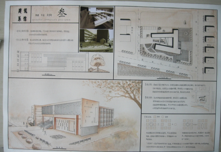

   刚做完大三建筑系馆的设计,开始了下一个的课程设计了,个人设计水平一般,再加上最近在忙着提高下理论方面的知识,ps水平有限所以就没做文本形式,只是简单地回想下设计的全过程。为响应梁哥的赠书活动,就把这设计作业拿来和大家交流下,希望大家拍砖拍宝石哦。

一:设计过程及构思

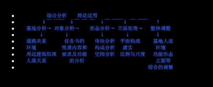

      设计过程及构思是我们设计一个方案的贯穿性思路,是我们设计的方法所在。方案设计构思运作有多种方式,我们应该揣摩出一种属于并适合自己的方式。我个人的方案分析构思过程是:

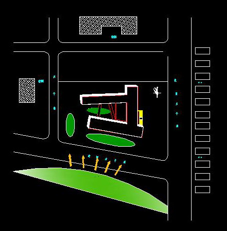

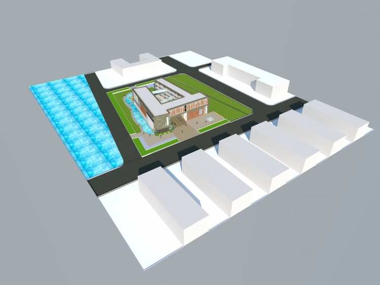

二:基地的分析

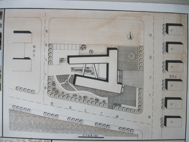

基地位于某大学校区内,东西向呈梯形从而限制建筑总体呈梯形,西北面均为教学区,东面为宿舍区
所以为解决人流关系应将主入口设置在东面,南面有良好的景观,能营造学习和交流的气氛,应充分利用好。
三:景观分析
充分利用南面优美的湖面风景,利用亲水空间将景观引入到建筑内部,营造中庭的交流空间,注重景观与建筑的相互融合,相互参透多元化,多层次的绿色景观设计,从而营造学习交流的气氛。

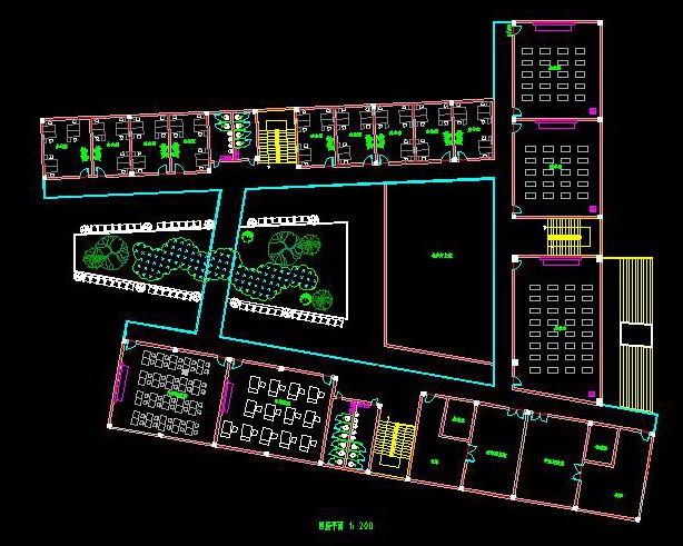

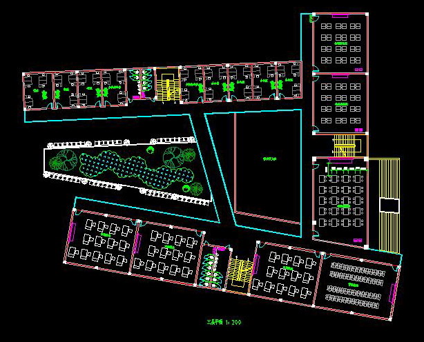

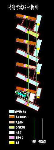

四:功能的分析

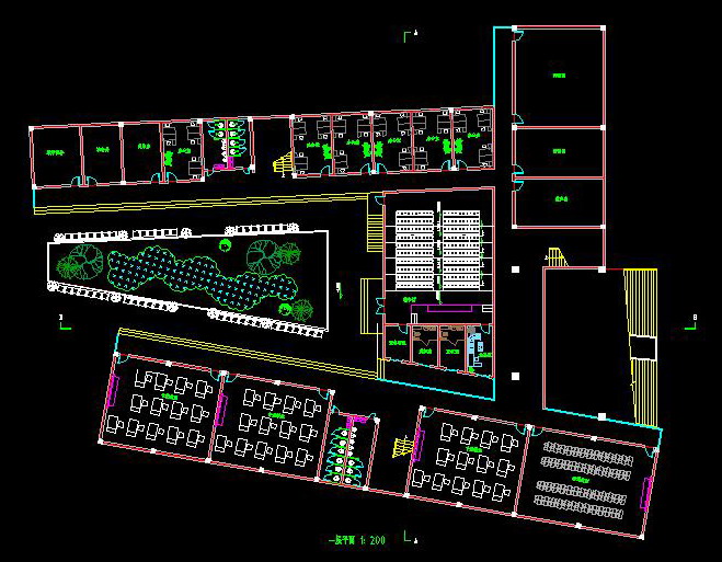

方案设计首要条件就是功能必须合理,功能不合理就不能进行下一步,也就是说我们设计功能一般都合理,不然老师不会让你继续下去而是修改在修改。该方案功能分区明确,流线无交叉,动静分区。

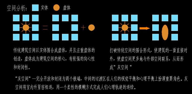

五:空间形态构成
其实我的形态很简单,就是方正的体快由于基地的限制而成梯形体快,再为了营造更好的共享空间和比传统
空间更加开放的灰空间从而形成我的建筑形态。

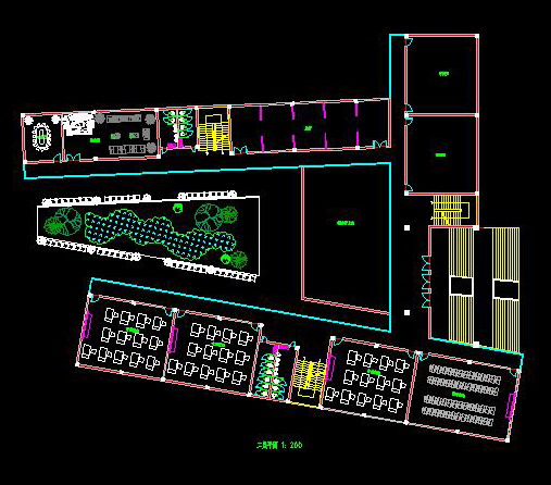

建筑空间处理较到位,总体采用灰空间使建筑室内外联系性加强,内部空间开场流动,使用空间,交流空间,共享空间紧密联系在一起。

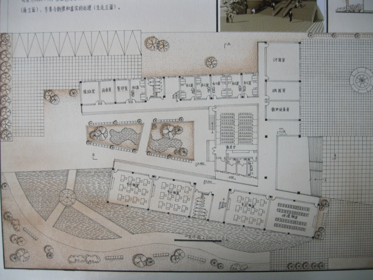

六:空间的处理
空间非常重要,是整个建筑的关键空间,若这个空间做成功了那么其他空间也就不难了,自然你的设计构思主题就能更好地彰显出来。该方案为强化主入口的气势和突出相遇与交流的主题设有三个空间。
1主入口强化
2连体走廊
3亲水走廊
主入口的强化:建筑系馆应给学生一种上进,时刻保持着激情澎湃的学习热情,故将主入口抬高 一层增加其气势和隐语效果。正立面高低起伏的竖条百叶窗给人予舞动的旋律感 。
连体走廊的设置:使纵横向视线穿插,不仅加强了两体间的交流和联系,更使垂直方向的共享空间得 到更有效的利用
亲水走廊的设置:依水设有带型走廊,强化亲水空间是基地南面的湖面风景引入到建筑内部,营造交流和学习 的气氛,更使水平共享空间得到有效利用。

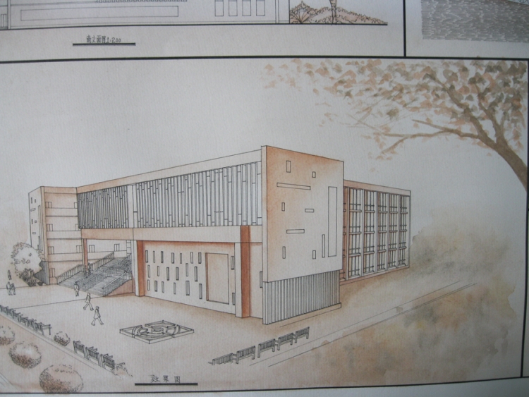

七:立面的处理
立面的处理在设计中不是最重要但也是关键,俗话说人,三分靠长相,七分靠打扮那么我们建筑呢,个人认为建筑是五分空间,三分形态,两分打扮
该方案建筑立面简洁明快,总体采用平面构成形式(对称,渐变,特异)再考虑到功能的使用不同,立面应有稍许变化,但力求变化中求同一;均衡中求稳定;把握住比例与尺度(南立面处理)节奏与韵律,虚实的处理(东北立面)

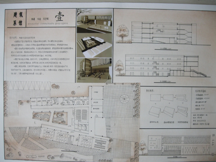

八:建筑整体的把握
   到方案的最后定稿阶段要把握住方案的整体性,就是说再次综合性考虑各种设计要素,考虑各种因素将方案协调统一起来。
  最后加几张交了的水彩表现图,不太好大家多包涵。
  本来想上重点颜色的,但怕水彩用色太脏会扩散所以采用清淡的格调,体现出建筑的清新淡雅。
