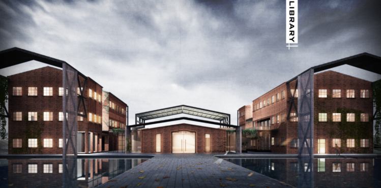

还记得这张图么?

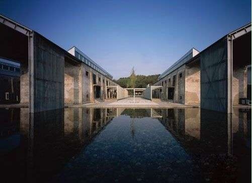

这是一项把旧工厂改造成图书馆的设计作业,来自于一个实际项目。这个场景是我的合作伙伴ES帮我选的,是为了表现礼仪入口的礼仪性。
方案参考了都市实践的唐山城市展览馆。
我最终采用了对称构图。这个视角最能够体现建筑体的纵深感和历史感。

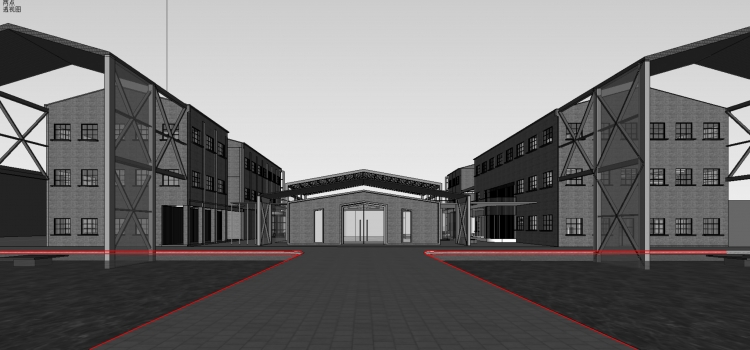

[ 模型搭建 ]
这个场景的模型部分也是我们女神学霸ES同学协助完成的。
女神的建模能力完全不用担心,我只提出了一点小建议,就是把浅水池边做成有厚度的
这个东西在做台阶的时候也适用,会使得建筑看起来更有细节。
模型和场景都比较简单,这里就不多说了。接下来就是渲染流程!

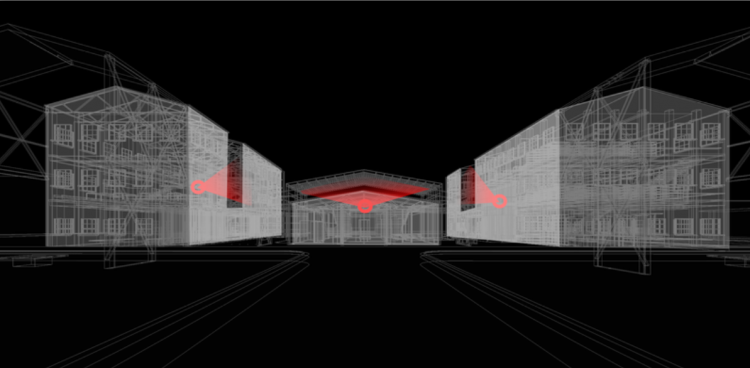

[ 灯光环境 ]
我使用一个黄昏的HDRI贴图替换了vray的天空,使氛围看起来更真实。

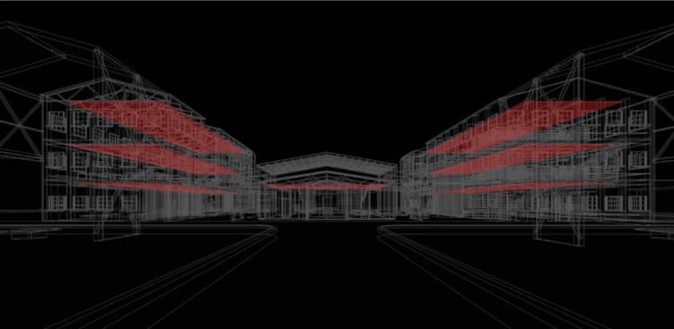

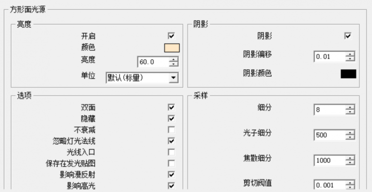

室内照明来源于VRAY的片光源,位置是每层楼的天花板处。我还添加了3个点光源使得灯光环境更为丰满。
[ 灯片参数 ]
[ 灯光位置 ]
点光源
片光源

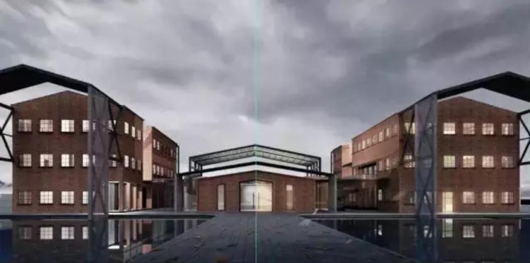

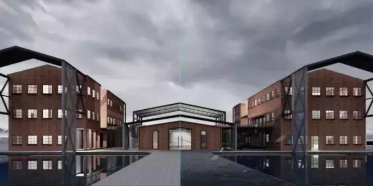

[ 渲染图原稿 ]
你会发现,渲染原稿的配色完全不是想象中的那样啊(摔)!让我们打开神奇的PS……俗话说三分渲七分P,就让我来拯救你吧!

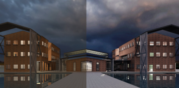

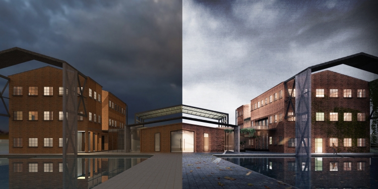

大家可以尝试自己思考如何将左边的图达到右边效果,这样学到的东西会更多。
如果你可能会想到一些,但是还有一些不是很清楚,那么我稍微讲解一些步骤,都是最基本的PS操作,你也可以分分钟做到哦。
[ 色彩修正 ]
我习惯添加细节前先把图面调节到自己喜欢的色彩氛围上,这样才有个好心情嘛。
所以一顿曲线,色彩平衡,饱和度,大家自己YY就可以了,给这个参数真没必要,都是一点一点自己试验和感觉的成果,每张图不一样,每个人也不一样。
得到了如右图:

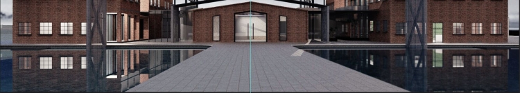

[ 水面细节 ]
因为期待暴风雨前“”的效果,所以渲染的时候直接将水面调节成玻璃材质,折射率1.33,没有加噪波。水面下垫了一层碎石纹理,可以让人感受到水的深度很浅,这给后期省了很多时间。我做的事情就是将水面通过材质通道选中,加了微弱的高斯模糊。这个步骤其实是为了区别倒影和建筑的质感,毕竟人的视觉焦点要给到建筑上面,不能让倒影以假乱真。

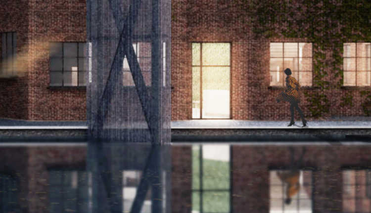

人物:
个人觉得这个场景人不能多,毕竟不是街道,但是没有人又显得场景死气沉沉,所以只加了一个人,人物脚步匆忙,想赶快走进图书馆避雨,
裙子被行走的风带起,是整个画面气氛的一个小点缀,也给强调出了建筑的一个入口位置。这里别忘了给人物加影子和倒影。

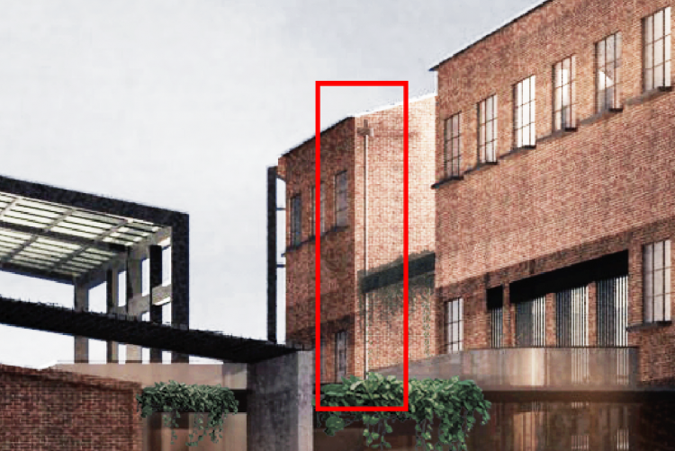

排水管:
以前在初中的天台上玩儿的时候发现过这东西,用来将屋顶的雨水组织起来排出,画图的时候用PS顺手画了一个,因为在远处,
所以没有什么细节,只有一个轮廓,比较好画。但是建筑的细节感觉会因为这个东西提升一大截。

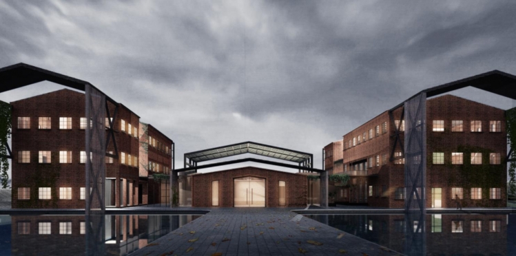

[ 墙体做旧 ]
墙体的砖贴图其实也是一个小遗憾,用的贴图太小,所以整个建筑的砖的纹理形成了重复性变化,看起来有点假。
这里后期很难处理得很完美,索性就用肮脏贴图用蒙版附着在墙体上面,不过贴图没有找到特别合适的,效果不是很明显。
这个时候已经可以差不多收尾了,图面有点太阴暗,层次不是很分明。随手调调亮度和对比度,
给图片四周增加了暗角,还有一堆图等着你画呢,你懂的,差不多得了,出锅吧~
