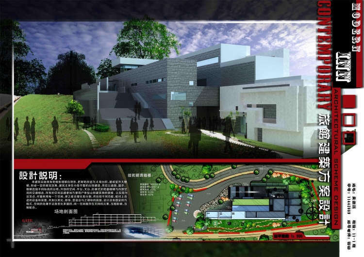

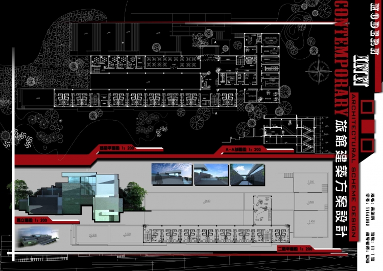

Modern inn
建筑总体遵循依山就势的原则。布置顺应等高线,平面按功能分成3块,不同体块布置在不同标高处,再以连廊相连,体块之间有高差,体块内部亦有高差。
本建筑采取原有地貌肌理,顺应地形,把坡地改造多级台阶,建成室外大楼梯,形成一定的视觉效果,建筑主体在分级平整的台地建造,然后以道路、踏步、楼梯连接不同标高的台地。外部的空间,平台,天台,阶梯式的地面楼梯与内部空间的交通相连,所有的空间流通更加方便用户体验山地建筑物的景观
建筑考虑采光需求,将采光重点需求功能分区分布于向阳面
考虑到居住旅客的交通方便性,在靠近停车场处设立次入口,方便二次进入旅馆的旅客的交通性
作为山地建筑,要尽可能的保持地形原貌,保证不破坏当地优美的
自然环境,让建筑融入环境之中,依山势而建,尽少的填、挖土方!框架结构之下形成许多的灰色空间,在处理这些灰色空间的时候,根据建筑功能所需,将这些灰色空间充分地利用起来,将这些灰色空间做成仓库等,形成许多有趣的空间!设计的目的是创造美好的生活空间,这个空间最终是供人居住的,在设计之中,实用和美观是同等重要的,而且往往是先考虑实用,再考虑造型。设计并不仅仅起到美化的作用,最终的目的是合理地利用空间。美化是设计中的一部分而不是全部。我们是从使用者的角度出发,考虑环境、空间等方面问题,完整地分配、布局。在这之后才进入美化的阶段。美化的理念也要根据客户的不同个案来进行调整。例如酒店是各色人等共处的场所,在设计上就要采取中庸之道,使进入这里的每个人都不会产生不舒适的感觉,?要尽量利用每一个空间,使之能合理化地分割,然后按不同功能,配衬上合适的设备和装置,并加以美化、修饰,营造出与之调和的氛围。当然,美化的程度有深有浅,更有不同的风格,做得好不好就看设计师的功力了。设计没有固定的方程式,空间的处理手法是变化多端的。同一空间里存在不同的元素,互相影响,互相配合。即先要考虑实用,再研究造型。
本次的旅馆设计为一山地建筑,在地形中,地形随着山势的起伏
而变化。有清澈的小溪、湍急的河流、成团而茂密古树、穿山而过的公路,由这些组成了优美的地理环境。
利用地形的方法
1.平基筑台
提高勒脚
筑台
特点:是适应山地地形的处理方法,施工简单,可以减少土方量的开挖,并且 能够将挖出的土用于填筑平台,节约资源。
2.灵活组织建筑内部空间
特点:利用地形变化,建筑与山体有了 错层 掉层 更好的结合。且使内部空间变得丰富了, 标准意义上的楼层概念变得模糊,使得 使用者行走于建筑内部时有了空间维度 跌落 错迭 上的体验。但应注意在建筑靠近山体的 一面的采光通风处理。
3.利用和争取建筑空间
吊脚与架空 特点:利用结构柱或直接将建筑 挑出下层岩体,是在不利地形上 建造房屋的好方法。并且在视觉 悬挑 效果上,建筑显得轻盈活泼,易 成为视觉焦点。应注意架空层下 部的通风和采光。 附岩
4.组织分层入口
特点:利用地形高差,分层布置入口,可使进出方便,使用者进门后,有了上行下行的选择,应注意处理好功能分区,哪个上行?哪个下行?
挡土墙的运用
结 构 作 用
加固堆砌平台的坚固度
使建筑物与山坡和坡脚的距离减小, 节约用地
美 观 作 用
利用高差、形态等方面的改变,巧妙地围合与限 定空间,美化自然换环境
直接参与建筑形象的组织,使建筑与环境更为协调
内外的连续性将活跃的自然光引入室内,明亮的大厅,通透的交通空间,表达着时间的流逝和季节的更替
