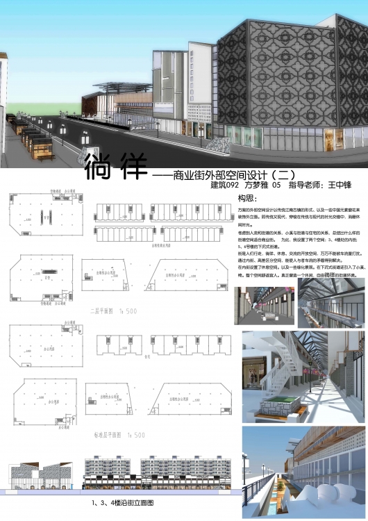

1、这张效果图是vr渲染的,住宅部分的那些窗花我都去掉了,这样看上去简单点。

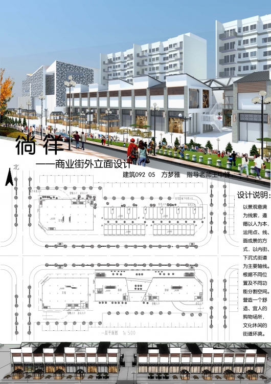

2、下面这张效果图是裸图,然后PS的,这个方法呢,也是我们网站里学来的
我的模型太大了,卢明都打不开,这个方法还真方便
这次商业街,我主打两条商业街道空间。一个是住宅下面的出租性商铺那边的“内街”,还有一个是马路对面的下沉式街道。
嘉兴有条街叫月河街,里面有一小空间,也有个类似于这样下沉式的,它边上是桥的坡道,我很喜欢逛那样的街,自由徜徉,
无拘无束。所以这次设计的理念也定义为“徜徉”了。营造一个舒适宜人的商业街,而且,因为高差,人们逛街时不会被车流打扰到。

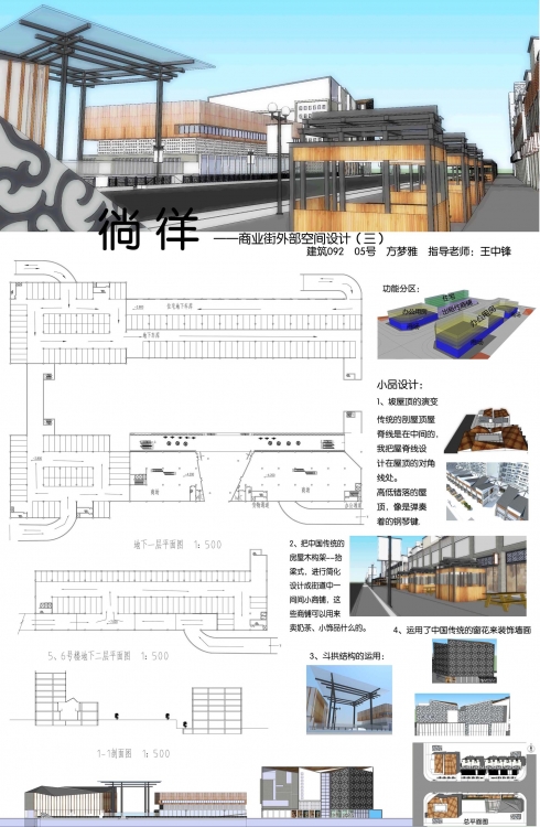

3、这次设计用了很多中国传统元素,有仿照中国馆的斗拱结构,中国传统木结构抬梁式,还有窗花等。
这次的地下车库没 设计好,柱网一般是8400*8400的,车子的停放可以更加节省空间,我这样布置太浪费空间了。
