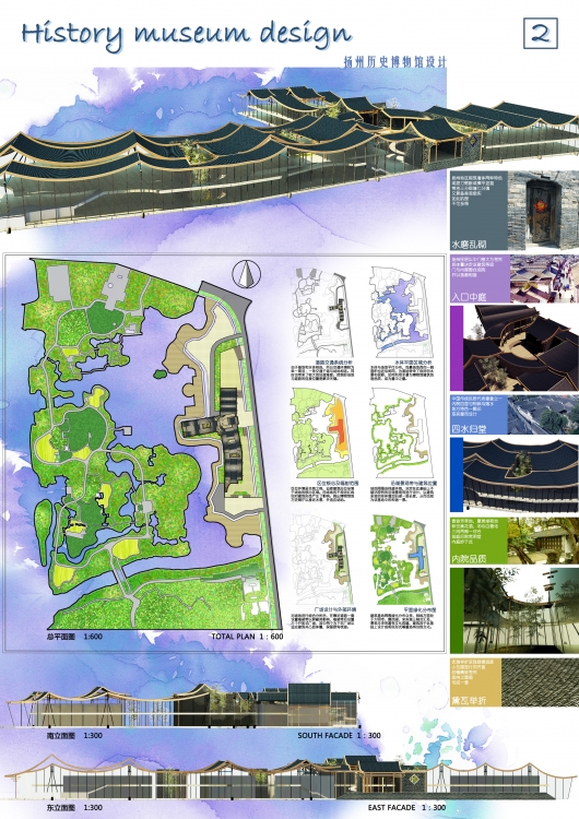

想询问老梁,第二张图纸的总平面表达老师不太认可,应该如何表达。

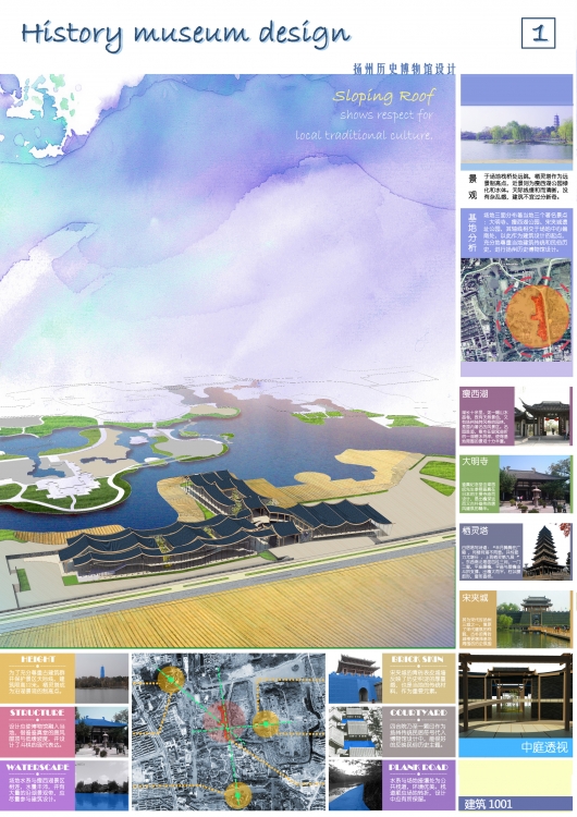

由于是历史博物馆,而且限高12米,所以在第一张图中详细说明了意象
想要使得博物馆融入瘦西湖景区及周边建筑,成为扬州古文化景区中既相似又特别的一部分。
场地红线形状犹如一个凸字沿南北方向展开于瘦西湖边,所以造成了建筑平面的部分异形。
宽阔的公共空间与走道结合,放在了博物馆东侧一面,形成较为开敞的长条状空间,
而展馆则处于建筑的中部与屋顶形式一致,
西侧则是非常独立的工作人员通道,直接连接了各个展馆的后门和馆藏区,方便运输管理。
第一张主要内容是区位分析

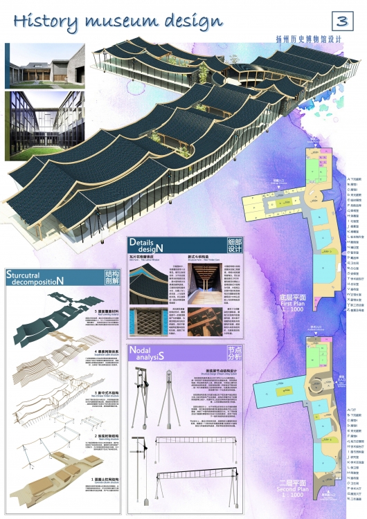

第三张主要内容是建筑的结构和细部技术
