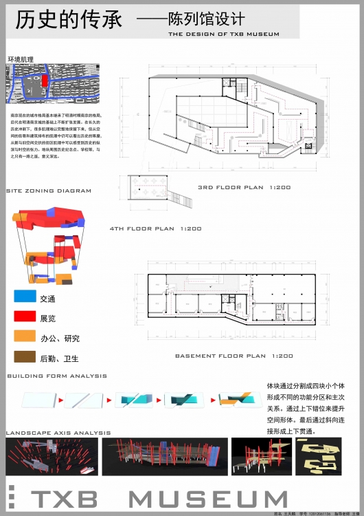

这次的设计选址在南京雨花台铁心桥社区,建造一个有历史意义的陈列馆,面积控制在3800到4000平。
个人比较喜欢扎哈的建筑,想模仿她的21世纪博物馆,但是在她的外形和内部空间之间很难找到一个连接点。
而这次的设计主要就是从流线设计入手
,希望游客能在没有引导牌的作用下自然的轻松的看完整个展览。内部和外部都能展现建筑的流动性。

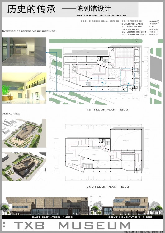

设计时把主要的3个展厅放在了2层,这样游客的目的也比较明确,游览起来也比较方便。1层是休息,办公和报告厅,将性质不同的3种人员分离开来,流线上保证不打架。最后把研究部分,库房和设备用房放在地下一层,这样做既满足了功能又不破坏建筑外观。研究部分用房前加了室外庭院,虽然是地下,也要在适宜的环境下工作!
外形上遵循空间的流线形成长体块的扭转,搭接。流线形方式的开窗设计依旧体现了建筑的整体感。表皮颜色的设计体现了建筑的历史感,沧桑而有内涵,现代又不失中国元素。
大概就介绍这么多,希望和大家多交流
