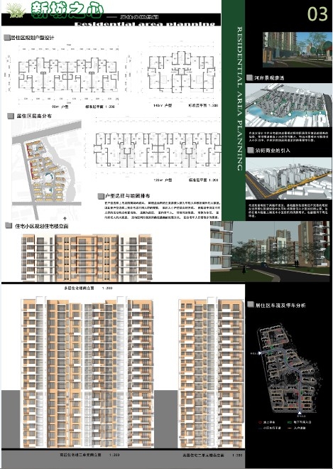

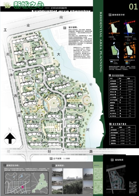

基地位于济南高新区,工业南路以南、大辛河以西。用地总面积为12.6公顷。基地现状为苗圃及几家待迁的公司,基地以西及南部为在开发社区。地势总体平坦。
    目前新区开发是我国现在面临的一大问题,开发中存在最大的问题是新城区缺乏活力,本设计中除了采用
常规的商业刺激手段外,主要从公共空间的营造手法,希望通过营造青年人的活动场地、扩大儿童活动场地,
同时促进中老年人之间的交流。
    基地周边多为工厂,此处人群密度不大,多为在此上班的工人,故设计主要面向这部分人群。并且工人中青年
职工的比例较大,因此社区定位于一个中低端的社区,潜在消费人群为周围的青壮年职工及一部分买房置业、
买房养老改善生活水平的人,故此在设计中针对不同人群的特征进行规划设计。

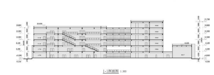

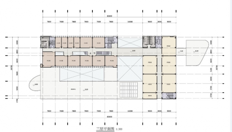

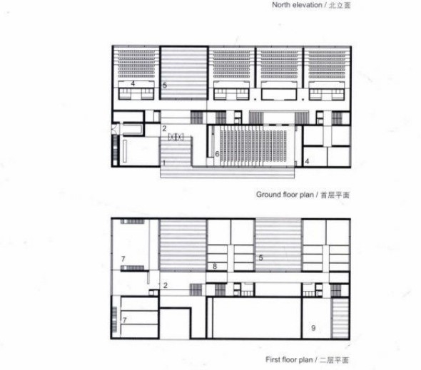

     最初做小区规划的时候,想做实验性住宅,比如类似SOHO,职工单身宿舍,自行车运动为主题的小区,但是后来限于某些非常实际的问题,这些想法被扼杀在摇篮中,老师总是拿一些现行的规范来卡我们,提一些很实际的问题,比如说成本造价、噪音、小区治安、安全等等,这些总是限制我们的思路。结果我们就依照着小区的规范,做的很中规中矩。我个人觉得学生时代应该给与个人足够的发挥空间,不要老拿着一些条条框框来束缚学生,现在觉得自己做出的东西很僵硬,都是考虑一些建造、结构上的很实际的问题。还记得参加的一个实际项目,是一座教学楼,里面做出了桑丘的某些空间的感觉,走廊空间与楼梯的结合,如下:
桑丘某项目的空间塑造:

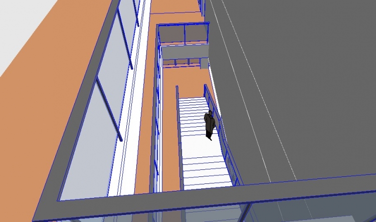

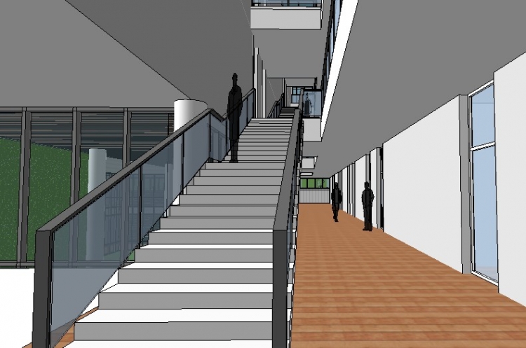

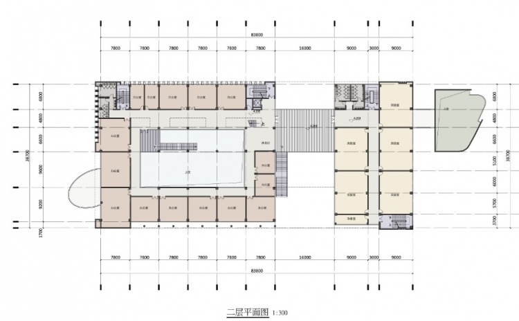

实际项目中加入的,如下:
SU,效果图找不到了
我感觉这个空间是很出彩的地方,但是后来做施工图的时候这个与走廊相结合的空间就被去掉了,原因是施工困难,造价高。真的是很可惜。

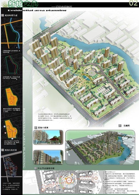

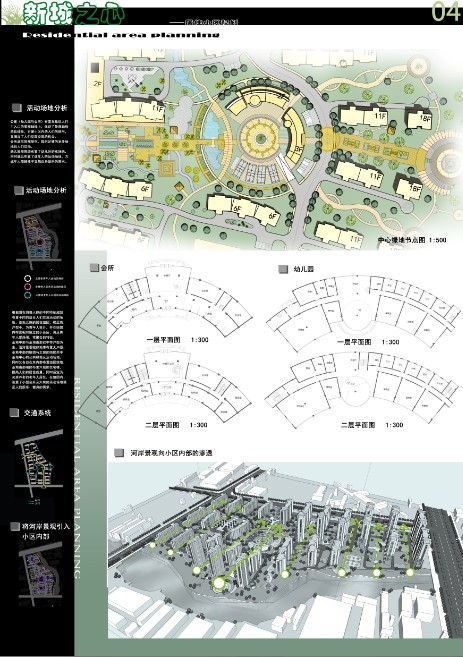

附上我们的小区的图。
