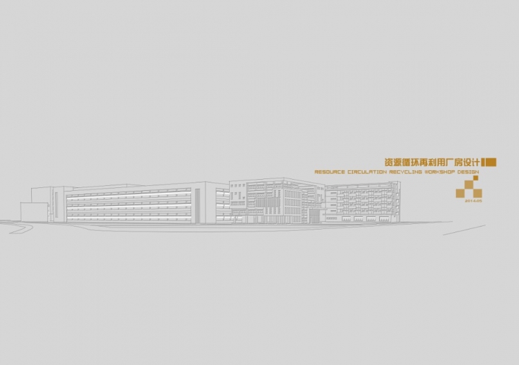

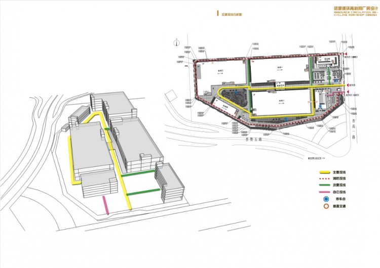

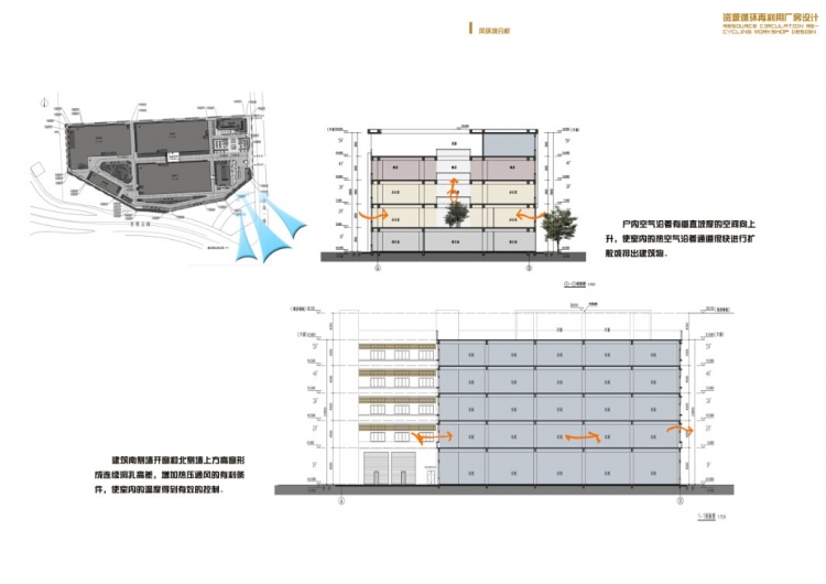

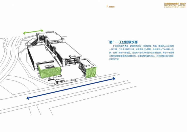

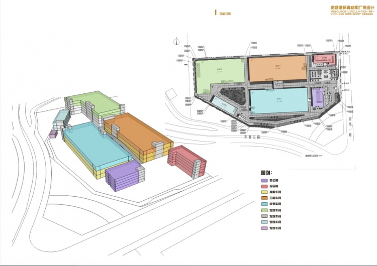

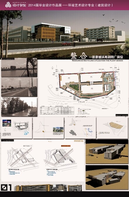

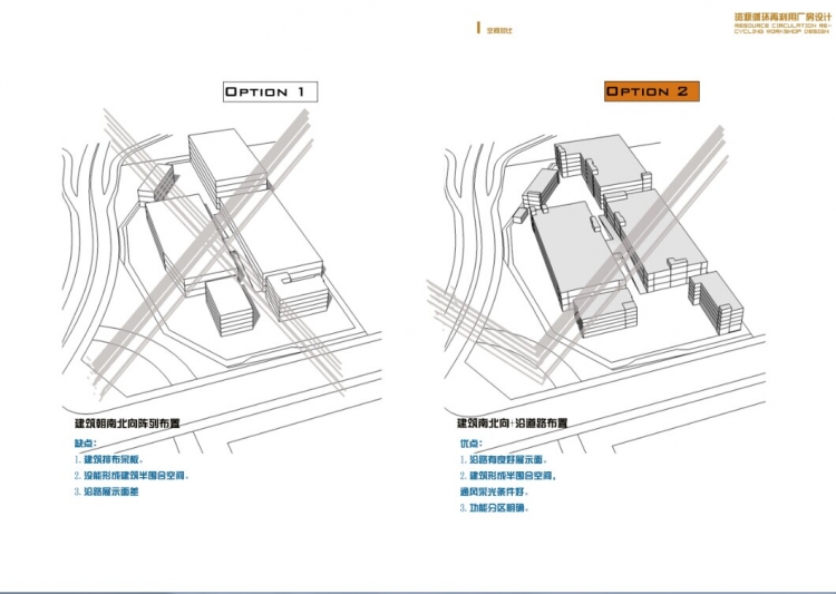

其实我犹豫了很久到底该不该发帖子,因为做得不好其次就是没什么设计可言。
      这个方案是一个身边的实际项目,资源循环利用的厂房,做得很保守根本都不像是做毕业设计的,答辩时也因为这个原因给老师围攻得无话可说。现在想起其实觉得自己草草了事,回想起都觉得对不起3年的学习。
      最后我都是决定上传吧!好歹也要让大家批下,看下自己不足在哪,以后日子里进行补救。!
      我首先上传2张大版:

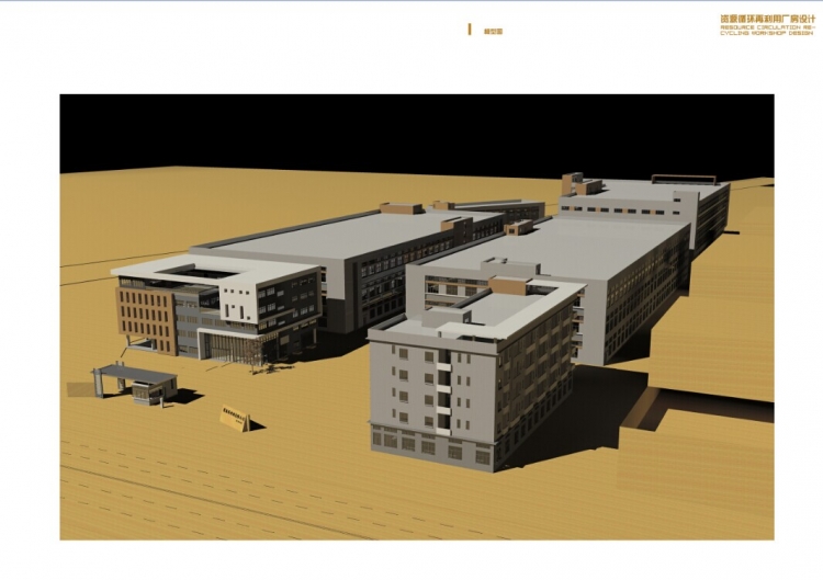

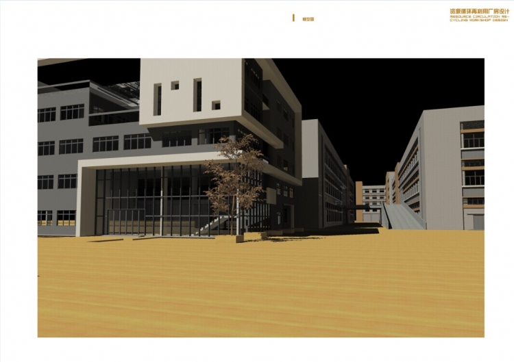

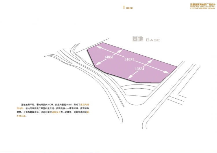

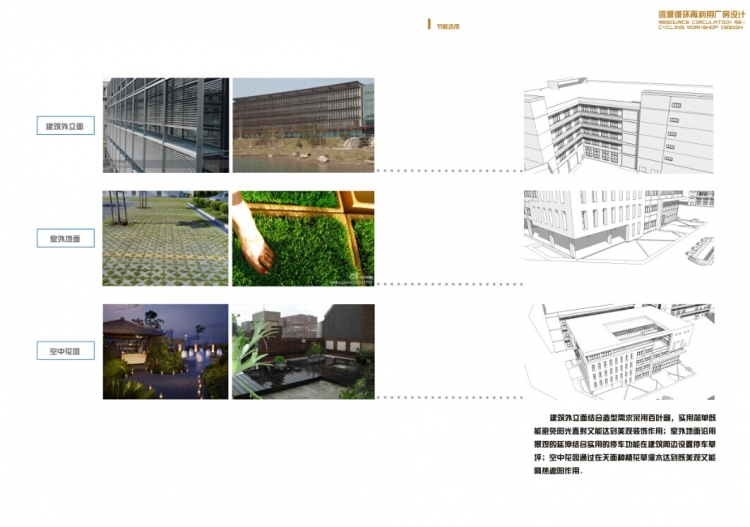

做得很保守没什么特色!跟着上传几张文本.因为文本弄了90多张所以不打算上传,我放几张上帖子好了:
