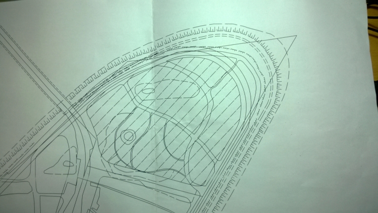

这是地形图,武汉南岸嘴。左边是汉江,右边是长江,汉江上的晴川桥紧挨基地,因为武汉的本地规划要求是退防洪堤10米,所以很难做些亲水的东西(很遗憾,我觉得)。

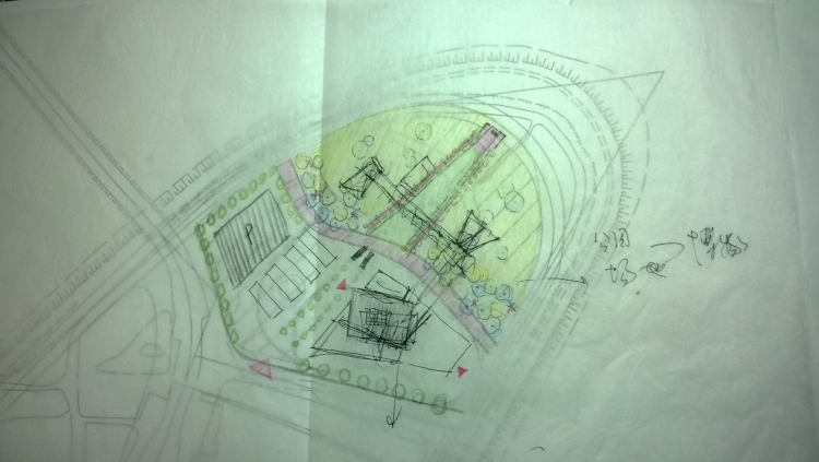

这是我的一草。保留基地原来的一条道路,正好横截整个基地。场地被一分为二,左边从上到下一次是停车场(考虑到晴川桥的存在,处于视觉和交通的缓冲,增大场地的张力,如此安排),商业街(模仿战争时的沟壑),博物馆(模仿一个教堂,因为我觉得冥想空间2者是相同的)。中间是一个轴线,一次为入口疏散广场,2排树(强调轴线),中间黑黑的是纪念碑,然后是那条保留的道路,再往前可以参考路易斯康的纽约四大自由广场。端部的那2分之一的绿地是有意留之,我希望它可以承担城市中心绿地的作用,可以想象这对提升武汉给人凌乱的映像该有多大帮助,(ok,老师根本不想听,我也不想讲,因为是最后讲的,老师已经看了近20个方案,)
补充任务书
我的出发点就是将其作为城市中心绿地来做,弱化建筑,强调场地本身具有的纪念意义(这块地对武汉来说太特殊了)。
我曾经查找过武汉市对南岸嘴的规划,有个竞赛。然后后8个不是11个方案,大部分都是建议在南岸嘴竖个地标,只有荷兰的一家事务所的城市绿地方案深深吸引我,我也觉得这是对南岸嘴最好的尊重。于是从一开始,以公园和绿地为主的年头就再我脑里生根了。看看武汉所谓的那些江滩公园(利用率极低),我不禁概叹,要是这里有个绿葱葱的江滩公园该多好啊。
问题来了,这是个战争纪念公园,我却想营造一个平和、宁静,甚至是带有诗意的氛围,多大的矛盾。于是,在我绞尽脑汁之后组了一个词“慰藉战争”,两者也算说的通了。
老师说既然想弱化建筑就把博物馆化整为零,我的理解就是将博物馆分解,每个展厅独自为馆,然后再组织,以某条抽象意义上的线索,这样都可以让室内和室外空间得到更好的穿插。可是随之而来的是管理问题,过于分散,弊病显而易见。
好烦,急求E拓各位的帮助啊。
初步打算2个方向,自己的一草继续深化,再试着出一个将建筑化整为零的方案。
我不喜欢冷冰冰的东西,也不喜欢武汉人骨子里的那种"硬气”,在我眼中长江更多是一首诗,并非那么雄浑,而更添一份平静。
