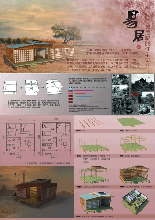

第一次参加比赛失败的作品,我知道很烂,但还是发上来.. ...
[竞赛]
第一次参加比赛失败的作品,我知道很烂,但还是发上来...
发表于 2019-7-10 08:45:08

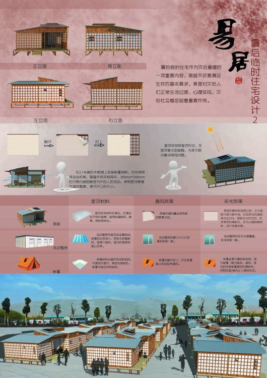

这个本来是暑假的要完成的,但是去练车各种就没来的及做,回到学校开了建筑系馆设计才做,俩个一起做的感觉真心不好,本来我做事就慢,还多搞出这个来,不过幸好这个设计是比较简单的,用了一个星期做完,这个主题是做灾后重建的,简易住宅设计,类似板房的那种。有很多东西我想当然,因为有很多东西我没有放到图纸上,我自己是知道是怎么一回事但却没有更深入的分析,唉,犯了跟我以前写作文的老毛病,自己知道但没有表达出来,别人就会觉得情节很跳跃。回到我的设计,我的想法是用木格框框(练车场那里有人搭了临时住宅,小卖部来的,店家也在那里过夜看店的,他用的是木格框框再加甲板,钉好的。),然后上面可以安装帐篷类似的材料,扣上去的那种,可拆可装,方便别人使用,使用白色帐篷料,透光好。整体是有点日式风格的,我个人很喜欢日式风格。跟别人的差距真的不是一般的大啊。好啦~~基本介绍到此结束,请尽情拍砖吧~~
