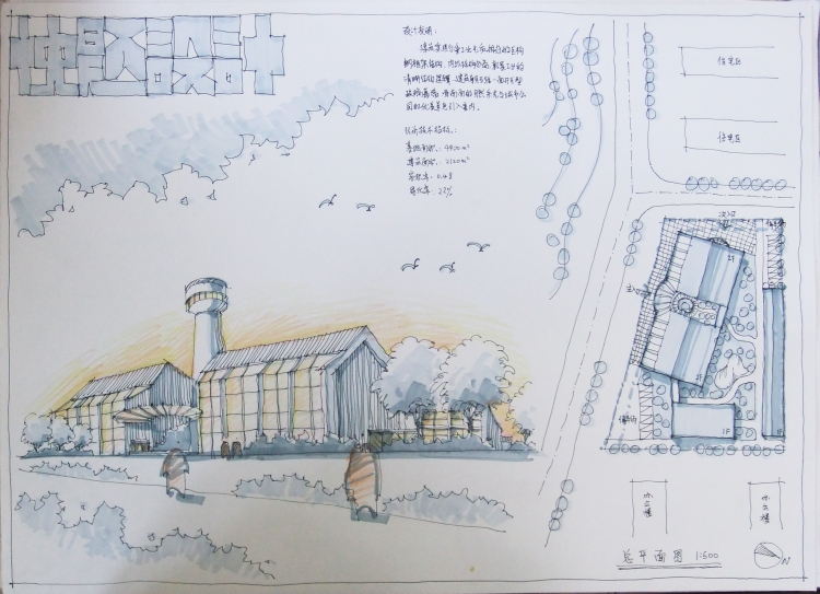

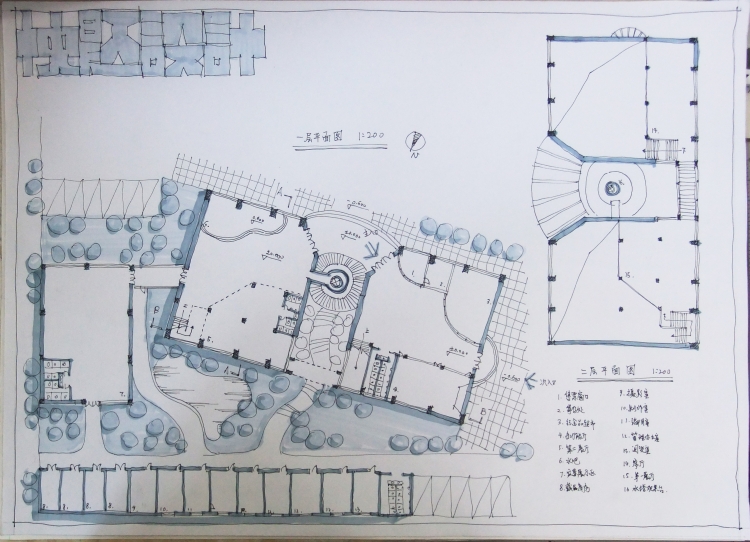

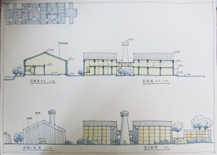

大学最后一次快题了。纪念一下。2000㎡。限高两层。基地内有一个水塔和一个厂房遗址。

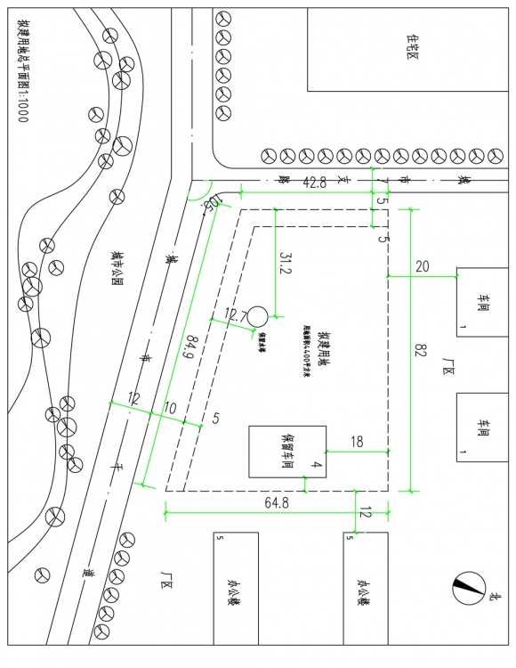

■ 设计题目:
重工业历史展览馆
北方某工业工厂计划利用厂区内的一处空地,拟建一个重工业历史展览馆,总建筑面积2000平方米(±5%,包含保留建筑),层数最多2层,项目选址临近城市道路,用地平坦,基地具体尺寸详见附图。
■ 设计要求:
1. 场地内要求保留原有一处废弃的加工车间和一座水塔,加工车间改造成实景展示区,水塔可以改造成观光塔或者场地景观构筑物,具体位置和详细尺寸详见附图。
2. 充分考虑场地自身形态和周边条件,妥善处理新建建筑与保留车间和水塔的关系,使得它们形成一处和谐的建筑群体。
3. 充分考虑展览建筑的性质和特点,合理组织建筑功能空间,塑造适宜建筑形象,内外空间有机贯通,并满足场地要求。
