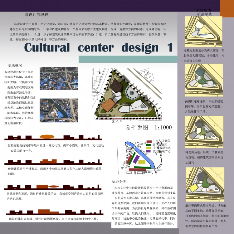

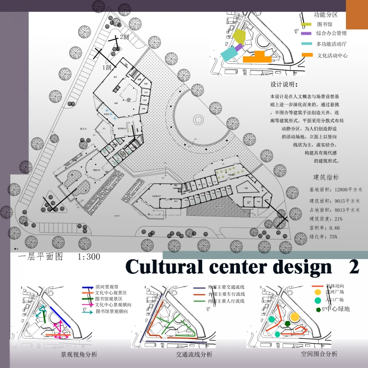

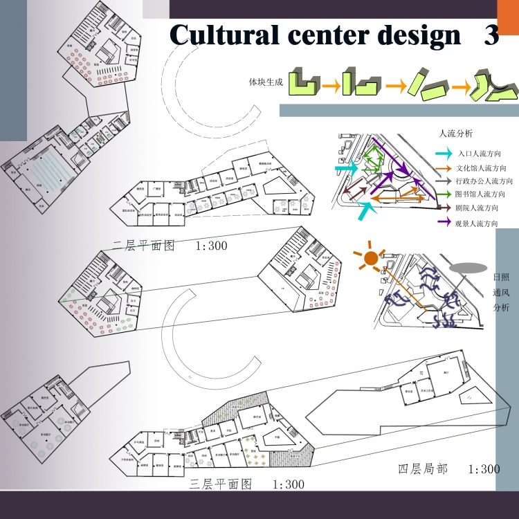

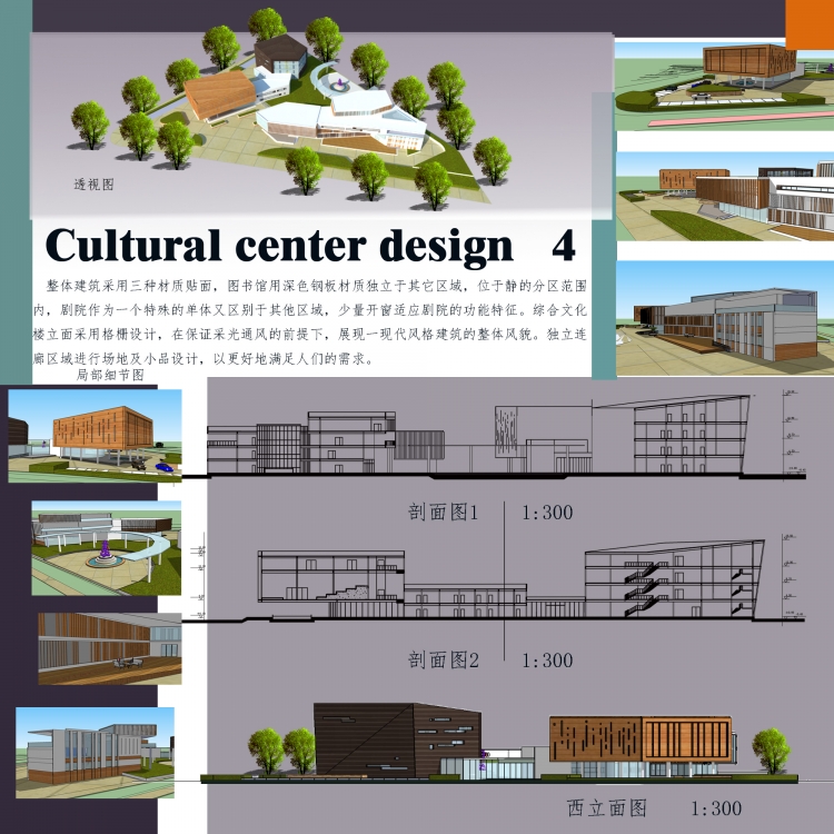

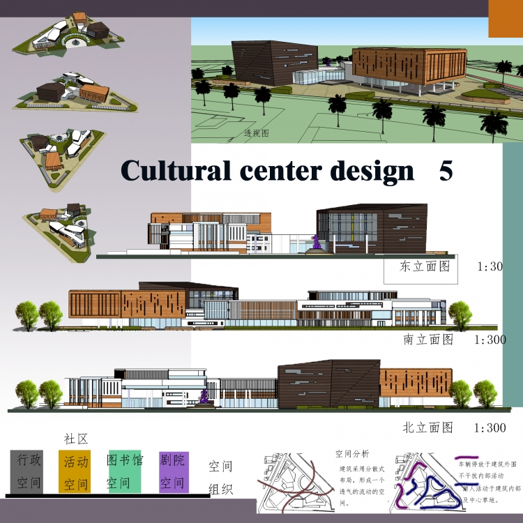

这次设计的主题是一个文化建筑,通过学习掌握文化建筑设计的基本特点,从基地条件出发,从建筑特性出发锻炼驾驭建筑空间与形体的能力,.1 学习以建筑物作为一个整体来考虑有关建筑功能、构成、造型等方面的问题,完成对功能、环境及形象的整合。 2 进一步了解建筑设计的基本过程和基本方法;3 进一步了解有关建筑技术方面的知识,包括保温、节 能、视听空间-以及无障碍设计等方面的知识。
本次文化中心的设计地段是在一个三角形的基地范围内。基地范围沿路沿水,具有良好的自然优势。我们需顺应地形设计。主次入口将在西侧或南侧。为获得良好景观效果,可在沿岸侧设计休闲广场,以供人们使用。场地中心也要保证一定量的绿化率。同时,需要动静分区,以北侧静南侧动为主进行设计。
文化中心主要分成四大部分。综合文化楼,图书馆,多功能厅和办公管理区域。图书馆独立于其它区域,位于静的分区范围内,剧院作为一个特殊的单体又区别于其他区域,少量开窗适应剧院的功能特征。综合文化楼需在保证采光通风的前提下,展现现代风格建筑的整体风貌。独立连廊以及进行场地及小品设计等等,能更好地满足人们的需求。
在这样一个独特形状的基地范围内建造需要发挥各自的创造力。我们可以做成分散式的,也可以做成集中式的。每种布局各有利弊,需综合考虑。当然最终决定权在于自己。个人认为,平面的一种合理的布局形式是我们主要需要学习的。总体布局需要合理,同时也要有一定的灵活自由度;功能分区明晰合理,并且要注意周围环境的影响。结构需合理,应具有良好的自然采光通风条件,适应建造地区的气候特点。同时,从建筑设计外观来讲体型要优美,尺度亲切,与环境之间形成有机的关系,具有良好的室内外空间关系,具有独特的场所感。
通过文化建筑设计,让大家掌握文化建筑设计的基本特点,从基地条件出发,从建筑特性出发,锻炼驾驭建筑空间与形体的能力,让大家更加关注建筑与文化、艺术、经济等相关领域之间的关系。
