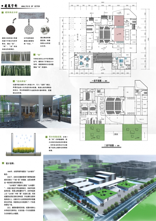

这次设计前期准备了比较少,反正就是想做有点又中国味的建筑,,,所以就参考了案例作了出来,但是由于最后时间比较紧,(PS:前期偷懒去了啊!!!!!!),本来还想做一张图纸的,结果没有弄,下来回补上的
,不过大体也就这样把,欢迎大家多多批评
(384.11 KB)
第一张,主要是环境分析俄,排版有点乱~~~

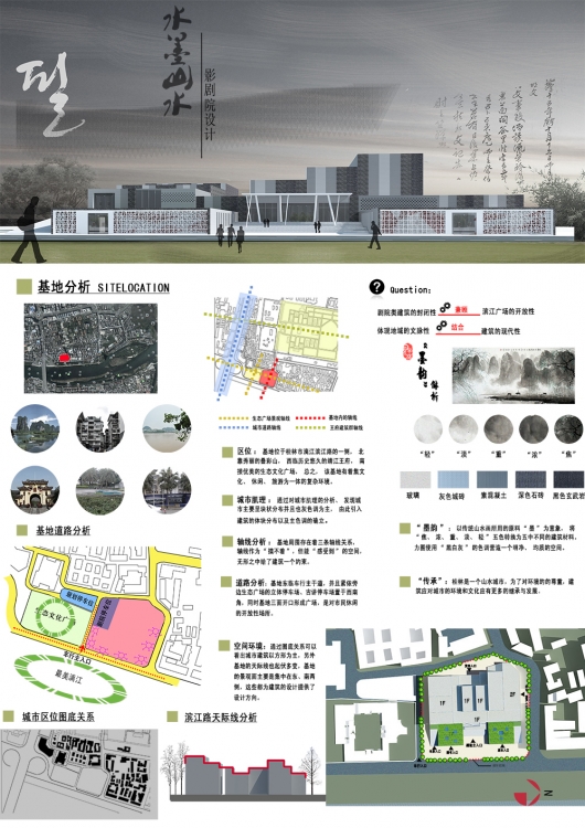

(381.33 KB)
第二张

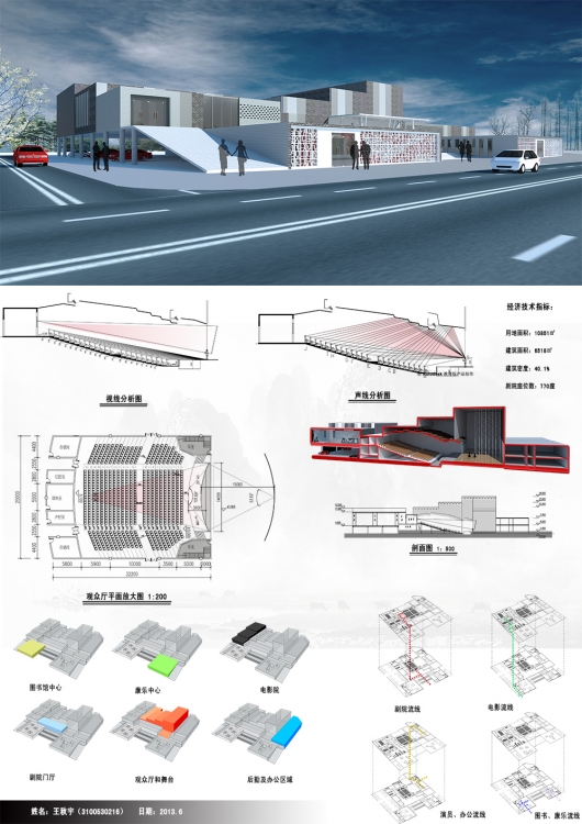

(312.8 KB)
第三张,其实没有完俄
