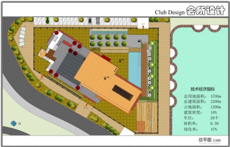

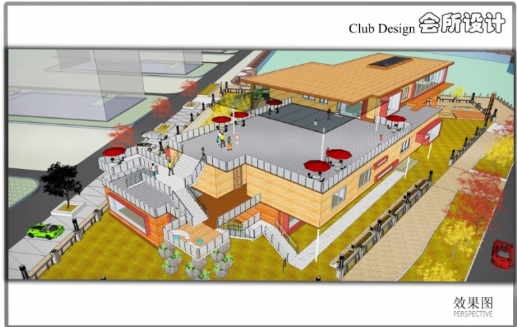

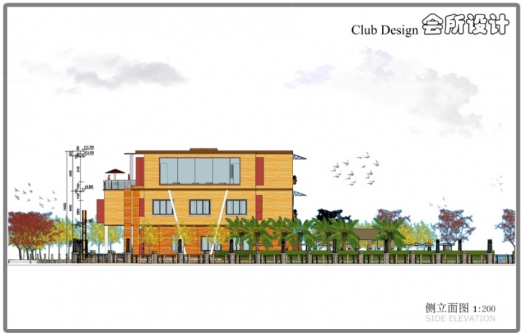

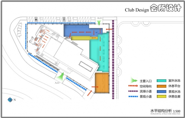

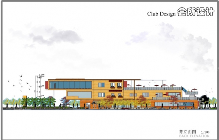

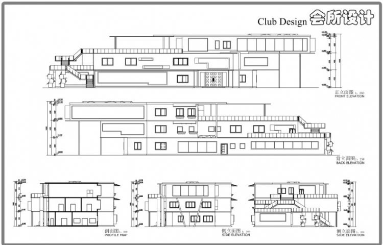

刚做完的一个会所设计~(大二)
[商业]
刚做完的一个会所设计~(大二)
发表于 2019-7-7 19:09:35
本着交流的原则,话不多说 就拿文本直接上图
还望众大神不喜勿喷小弟。
由于图太大,就截图好了- -
(133.95 KB)

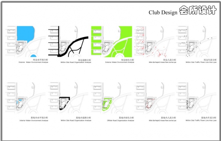

总图
(82.56 KB)
分析图
(65.23 KB)

水平结构分析
(68.92 KB)

背立面
(83.64 KB)

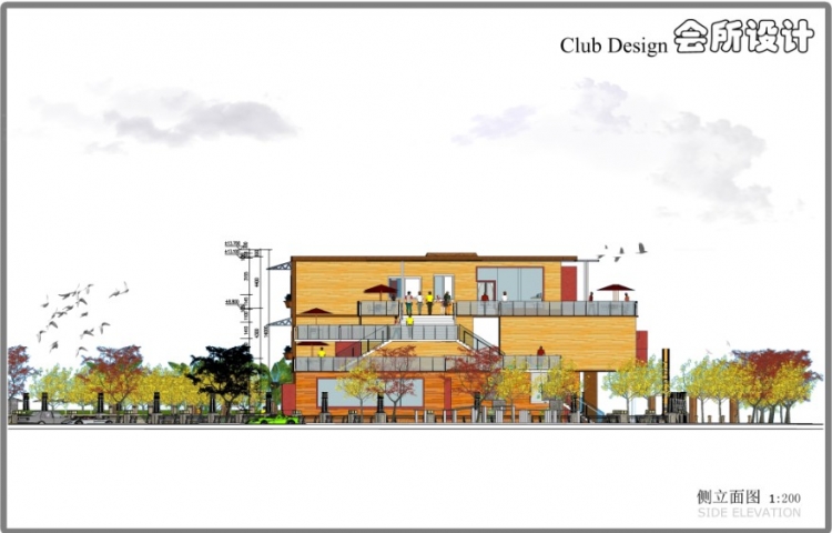

侧立面-1
(85.03 KB)

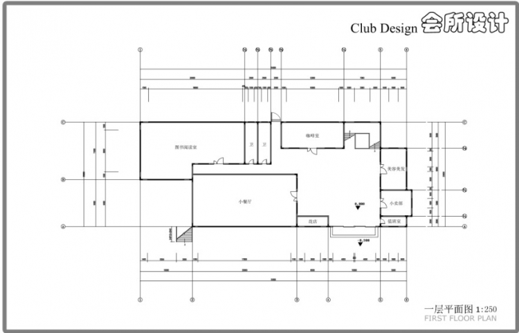

一层平面图
(73.78 KB)

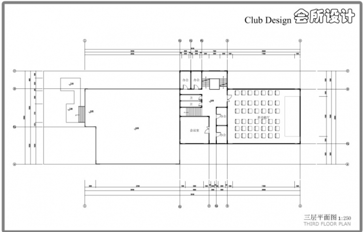

三层平面图
(101.51 KB)
CAD立面
(155.36 KB)
效果图-1
(144.39 KB)
