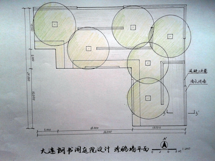

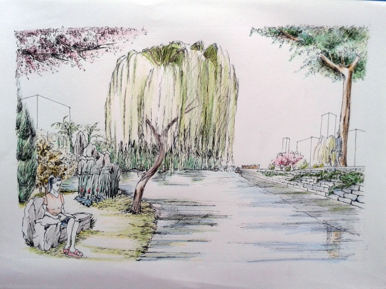

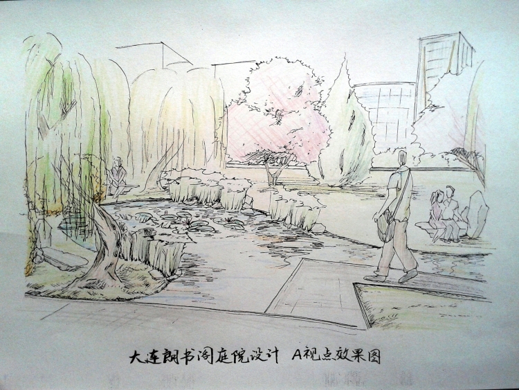

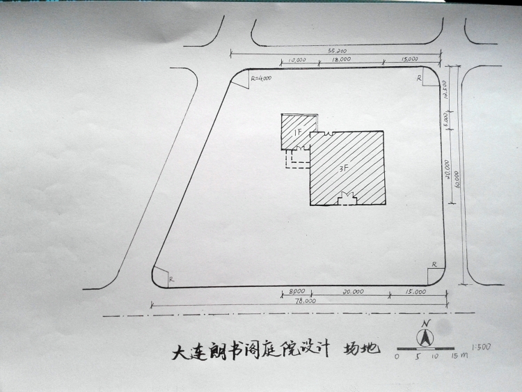

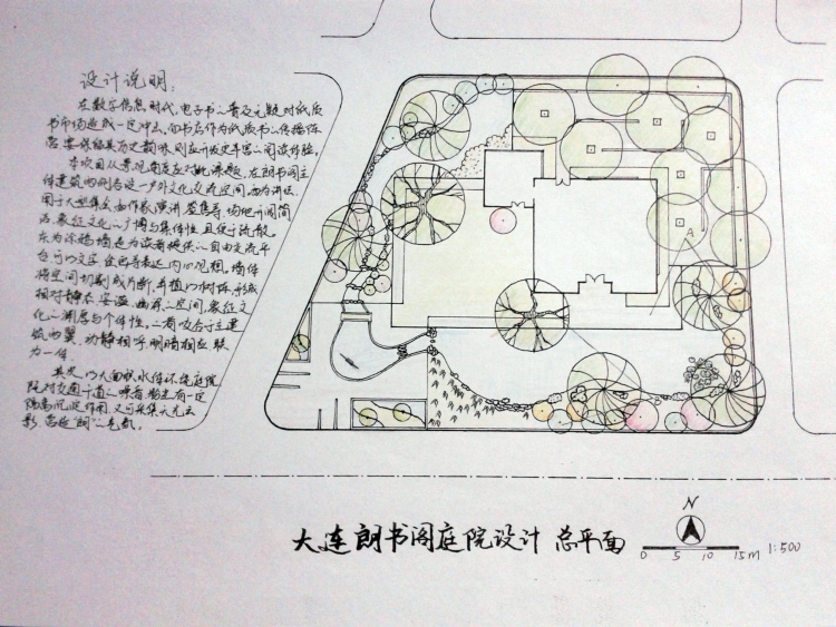

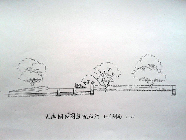

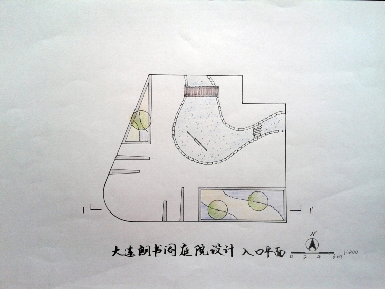

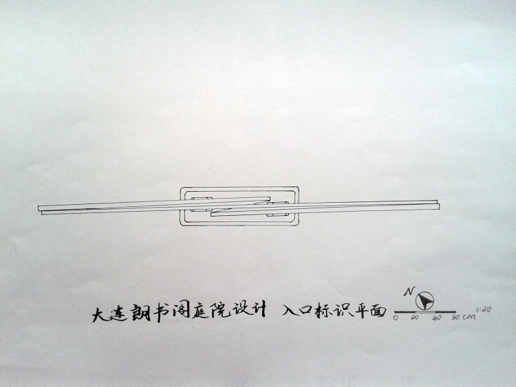

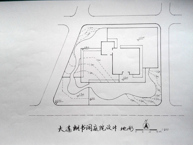

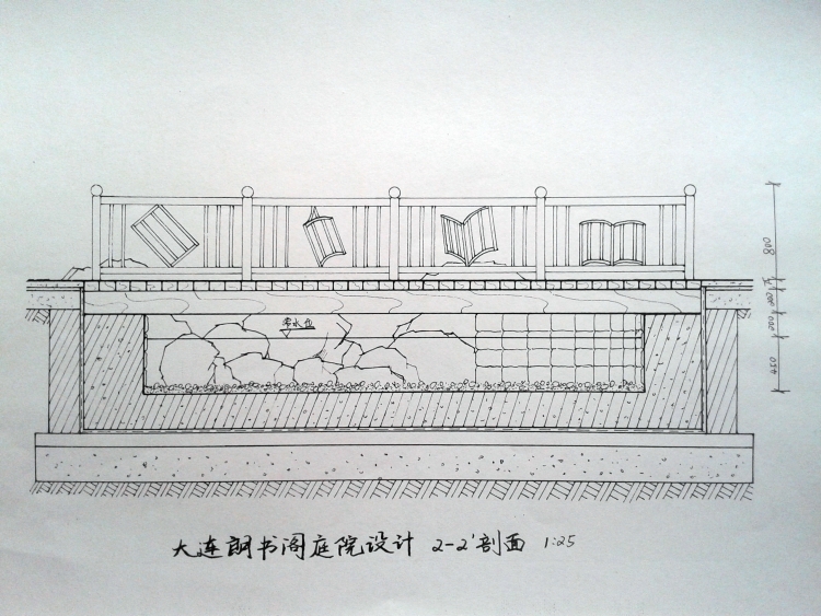

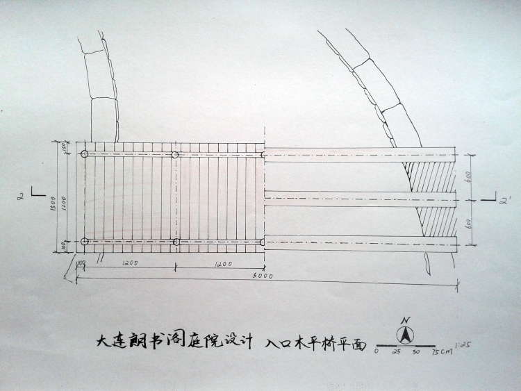

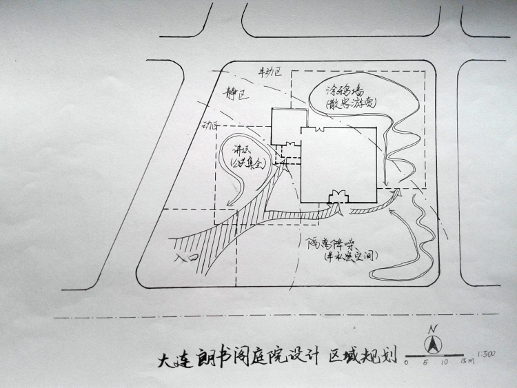

修炼过程的习作没必要拿出来摧残大家的眼球,总之现阶段得到如下成果,就是网上随便找了块场地来做个练习。其实做得比较艰难,很多行业规范都不懂,几经修改。本来还没信心拿上来汇报,不过今天有幸旁听了一位北大硕导的课,课后拿去请教,他说我有景观专业大三学生的水平!我开心得差点当场融化掉
最后那张效果图是刚补的,因为觉得第一幅的速写风格没练好,再加一幅自己比效熟练的笔法才好意思拿去请教别人= =
那位老师给的建议也很中肯:
1. 场地的前期分析严重缺乏,所以设计没有章法。之前问一个老师给一个具体建议我就改一次图,就是因为无据可寻,人家随便就可以否定任何一处。当然这是假题,那就没什么好说的了,但作为提升能力的练习,还是要在现实中找一个地块,认真调研,考虑周全之后再做决定,就没人能随便否定你。(我之前没有“假题”这个概念,有个朋友告诉我场地都是虚拟的,所以我就随便一找……)
2. 设计说明再简洁明了一点,不要以为你是写给老师看,永远记住你面对的是甲方,甲方才没耐心看长篇大论。(好吧……)
3. 既然是要转专业,最好要思考一个问题,你原来的专业跟景观之间的纽带是什么,要把它开发出来,变劣势为优势。不然别人都是科班出身,做的东西比你精致比你专业,导师为什么要选你而不选他?你一定要让人看到你的潜力,什么课题只有你能做别人不能做。
大概就这些~若大家还有什么补充的建议或批评,我都很欢迎很感激~
现在回想起他那个“大三水平”的评价,忽然很谨慎地觉得,不是哄我的吧……或者“乍一看还不错”之类的错觉……但还是让我信心亮起来了。这里有多少科班大三的同学,请多包涵
我自知还有很多地方需要加强和努力,且还有很长的路要赶。你们所有人的建议和批评都是引领我的光~~~
